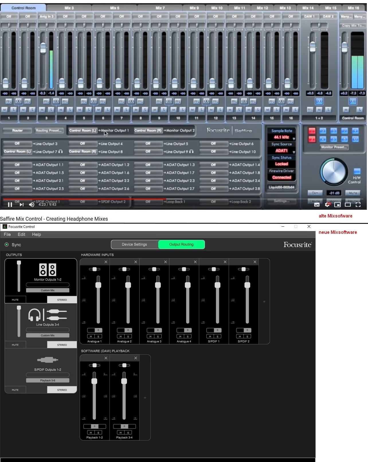

Hallo zusammen,
ich habe das Audiointerface* neu gekauft und bin etwas verwirrt was die Mixcontrol angeht. Auf den Videos und Bilder ist eine Mixcontrol beim 6i6 zu sehen mit vielfältigen Einstellungen (z.b. auch DIM etc.) . Jetzt bietet mir Focusrite* eine Mixsoftware names Focusrite* Control zum Download an , was anderes gibt es nicht und die sieht auch komplett anders aus bzw. eingeschränkter. Wenn ich das Video bei Focusrite* anschaue für die Mixsoftware/Treiber Installation, wird gezeigt wie man das Focusrite* Solo Interface installiert(!). Entweder ich war jetzt total auf dem Holzweg oder Focusrite hat ein unglaubliches Durcheinander produziert. Dabei möchte ich eigentlich nur erstmal den Kopfhöreranschluss an der Mixsoftware muten, das klappt nicht.
Wäre dankbar für einen Tipp, vielleicht hat einer das Interface schon etwas länger und Focusrite hat die Software grundlegend geändert, aber ein Forum hab ich nach der Registrierung auf der Focusrite Seite nicht gesehen.

Ok das Video erklärt ein anderes Audiointerface von Focusrite (Clarett Pre8 oder 4...). Ich habe mal die Screenshots gemacht von meiner Focusrite Control Software, dort fehlt ja eindeutig die DIM-Funktion. Ich habe jetzt mal ein Ticket an den Focusrite Support geschickt.
Alle aktuellen Wandler von Focusrite verwenden den > MixControl, diese Software, in welcher man das gesamte Hardware-Routing, In und Outs uvam. einstellen kann. Hierzu gehören neben den Scarlett 2nd gen auch die Claretts und die anderen Teile (komm jetzt nicht auf den Namen).
Es sollte natürlich klar sein, dass kleinere Modelle nicht die Features der größeren Wandler im MixControl aufzeigen.
Der MixControl ist ansonsten eine wirklich gute Sache und ist einfach einzustellen. Die Scarletts, ich nutze sie u.a. auch selber, laufen sehr stabil.
Reaktionen: Gelöschtr 9460
Also Du hast die Focusrite Control (ohne Mix) - so wie auf deinem Screenshot unten?
In der linken Spalte siehst Du die Ausgänge - gewählt (dunkel) ist gerade Monitor Output 1-2.
In der rechten Bildhälfte siehst Du, welche Eingänge (Hardware-Inputs und Software-Playbacks) auf diesen Ausgang geroutet sind.
Linke Spalte > eins unter dem ausgewählten Ausgang ist der Line-Output 3-4. Das Kopfhörersymbol deutet an, dass das auch der Ausgang für den Kopfhörer ist.
Am linken Rand ist ein (senkrechter) Fader für die generelle Lautstärke dieses Ausgangs. Darunter ist ein Button namens "Mute".
Nachdem ich den Kopfhörer in die Buchse 2 am Focusrite Interface eingestöpselt habe klappt das auch :LOL:
