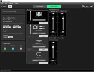

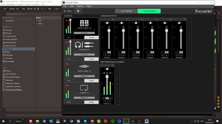

Also, Standalone und in Live 11 ist alles Ready, habe bis heute Nacht 1Uhr gefrickelt, soweit alles ok, habe dann die Einstellung mit "snapshot" gespeichert und soeben wieder geöffnet, alle wieder da. Nur wie bekomme ich meine Desktop Synth eingebunden.
In Focusrite sehe ich folgendes "Hardware inputs" in dem Feld mit dem x kann ich "schreiben", muss ich hier meinen Synth eintragen? Einfach nur den Namen oder?

So sieht es in Focusrite Control aus.

Alles was du mit der internen Soundkarte machst, kann die saffire auch und sogar besser. Wie sieht denn dein input Routing aus(der obere Reiter in der Soundkarte da...) ?

Du postest regelmäßig Screenshots, auf denen verschieden viele Kanäle aktiviert sind.
Systematisch würde ich folgendermaßen vorgehen:
1. Synth an Input 1 oder 2 anschliessen und die Aussteuerungsanzeige (Poti-Umrandung) beobachten. Wenn die aufleuchtet ist sichergestellt, dass am Synth und am Kabel alles in Ordnung ist.
2. Synth an Input 3 oder 4 anschliessen und dann gemäß Video alle Inputs aktivieren. Welchen Ausgang Du dafür wählst, ist prinzipiell egal.
Für den Anfang würde ich mir ein Preset machen, bei dem für jeden Ausgang (ausser dem Loopback) alle Hardware-Inputs und mindestens ein Stereo-Software-Playback aktiv ist.

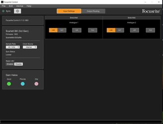

Input Routing

Sieh meinen Anhang oben, habe den Synth an Analogue 1 u. 2 angeschlossen.
