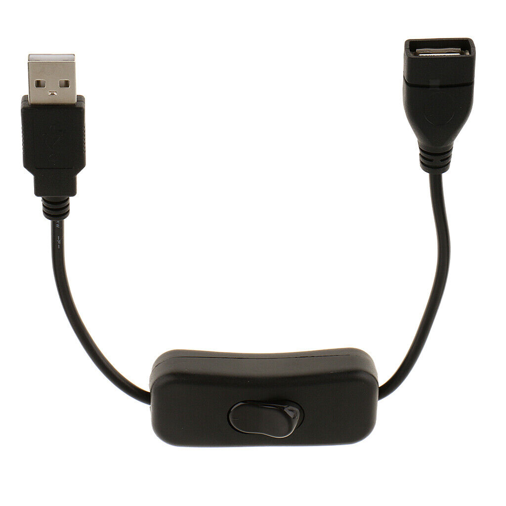

Oder ich nutze so ein schaltbares USB Kabel....

Ich hab mir obiges Kabel einfach mal bestellt....

Egal in welchen der Buchsen das Fireface steckt, beim abschalten oder jetzt auch beim bloßen Abziehen des USB Steckers
(das olle Kabel mit Schalter wird dann also auch nicht helfen) trennen alle Verbindungen und auch Bluetooth Verbindungen (nutze da Trackpad 2, eine zweite BT Tastatur und eine Maus).
