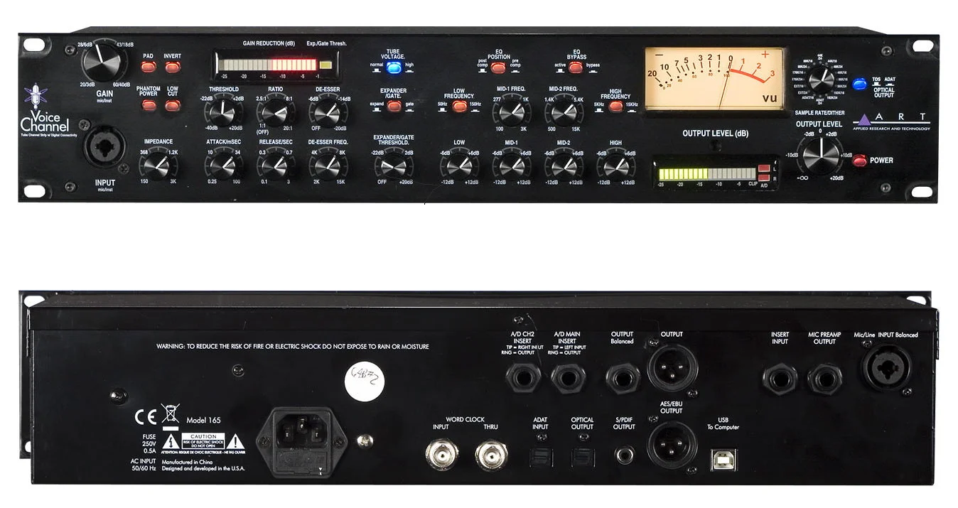

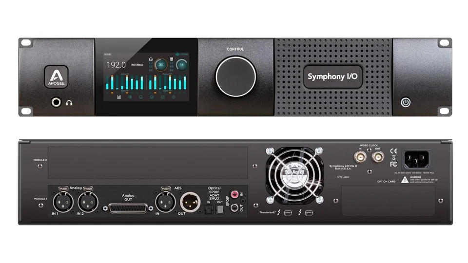

leider habe ich ein Problem, was mich schon ganz wahnsinnig macht. Ich habe mir seit neuem einen Art Voice Channel zugelegt und möchte diesen nun bei Logic Pro X einschleifen.
So weit so gut... nun arbeite ich mit dem Interface Apogee Symphony I/O MKII 2x6. Ich habe mit Hilfe von 2 Toslink Kabeln, den Voice Channel mit dem Symphony direkt verbunden und habe auch schon in der Apogee Maestro 2 Mixing Control alles nach bestem Wissen und Gewissen eingestellt. Sprich ich habe als Card SPDIF ausgewählt und im Input- Reiter gesagt SPDIF ersetzt AES 1-2 und im Output gesagt SPDIF Coax 1-2 mirrors Analog 5-6.
Jetzt ist es aber so, dass ich in Logic den ART Voice Channel nicht wieder gefunden habe. Ich meine ich habe jetzt wirklich jeden Kanal mit Input und Output mal eingesetzt und konnte ihn dennoch nicht lokalisieren. Die Samplerate habe ich auf ADAT 24 gestellt und den Knopf fürADAT optical output am Art Voice Channel gedrückt.

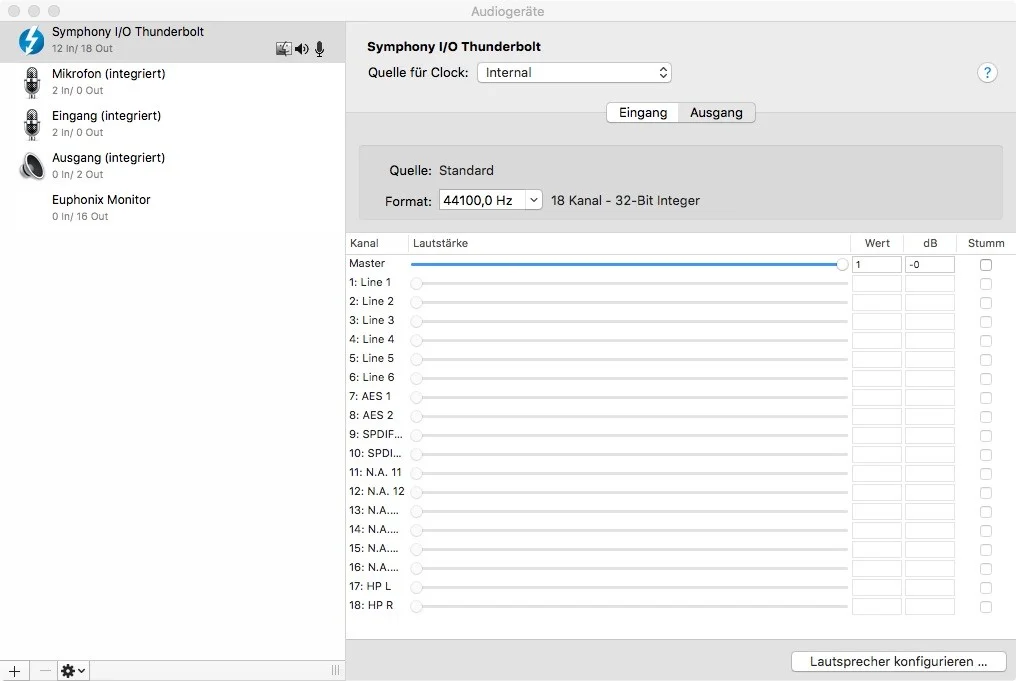

Als erstes würde ich mal im Audio-Midi-Setup (Programme > Dienstprogramme) suchen.
Vermutlich ist es ein Einstellungsproblem am Apogee.

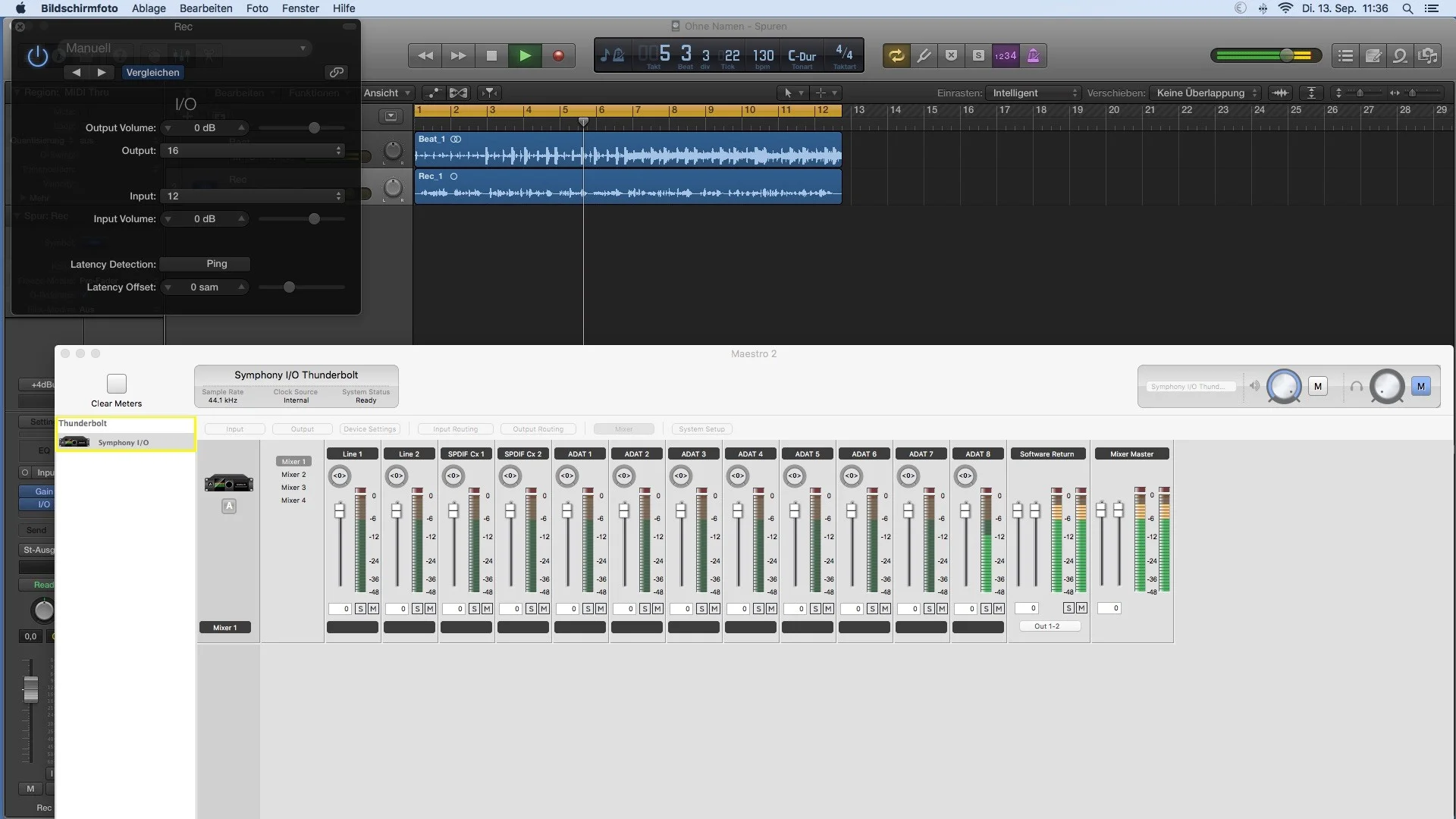

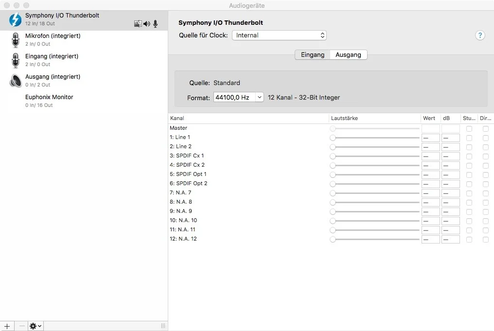

Danke für deine schnelle Antwort :) Also das sind die Einstellungen innerhalb Maestro 2... Habe von allem Screenshots gemacht... ich schaue jetzt mal ins Audio Midi Setup...
Liegt da der Hase im Pfeffer begraben? Ich weiß gar nicht was da stehen sollte....

Ich kenn mich jetzt zwar mit Symphony au net aus, aber in Deinem Screenshot in #4 sind die Lightpipes auf SPDIF Optical(TOS) eingestellt, weil 3-8 nicht genutzt sind(das wär dann vermutlich der ADAT-Modus).

Also so kommt die Vokalspur auf Adat 8 an. Allerdings bewegt sich die Nadel am Voice Channel keinen millimeter. Dabei ist die Adattaste beim Voice Channel gedrückt und Sample Rate/ Dither auf ADAT/24. Wenn ich an der Einstellung etwas ändere, wird nicht mehr die Vokalspur abgespielt. Ich habe leider gerade kein Kabel für den SPDIF-Chinch Buchse zur Hand, deshalb kann ich das noch nicht testen.

Also mir scheint das Signal wandert einmal durch den Art Voice Channel aber wird nicht processed... sprich nicht bearbeitet. Ich muss doch irgendwas grundlegendes falsch machen :(

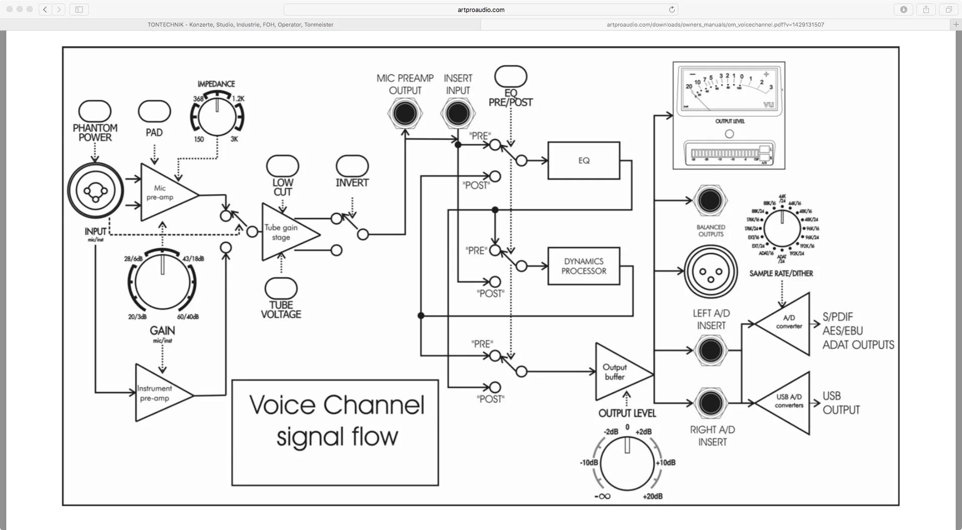

Habe das Mikro gar nicht mehr am Art gehabt, da ich es ja einschleifen möchte. Tja also auf 5 und 9 kommt gar kein Signal durch. Was ja ADAT 1 im Maestro ist. Es liegt aber eindeutig am Art. Denn wenn man vom Ausgang zum Eingang am Symphony das Toslinkkabel steckt, kommt auf allen 8 Kanälen Sound an. Also beim Art wird nur zwischen ADAT 3 und 8 das Signal ohne jegliche Bearbeitung, noch das das VU Meter sich einen Millimeter bewegt durchgeschickt. Das heißt es kommt ohne jegliche Bearbeitung in der Soundkarte an. Auf ADAT 1 und ADAT 2 kommt gar nichts an. Der EQ Position Knopf für pre comp zu drücken bringt leider auch keinen Unterschied. Anbei das FLOW Chart... hat es damit was zu tun?

Edit: Bist Du sicher, dass den als digitalen Channelstrip verwenden kannst?
Ich glaub, Du musst den Analog über den rückseitigen Line einbinden, weils keinen D/A Wandler gibt; wenn ich nix übersehen hab. Der ADAT In wird vermutlich nur für die SyncClock verwendet.
haben wir gerade festgestellt
Dieser ADAT dient nur zur Synchronisation - ist kein Signal drauf.
