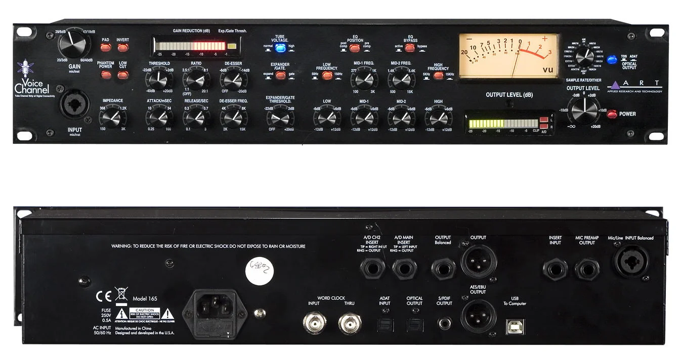

leider habe ich ein Problem, was mich schon ganz wahnsinnig macht. Ich habe mir seit neuem einen Art Voice Channel zugelegt und möchte diesen nun bei Logic Pro X einschleifen.

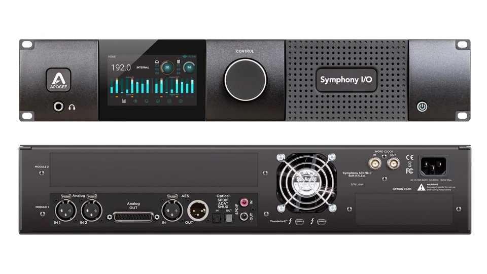

So weit so gut... nun arbeite ich mit dem Interface Apogee Symphony I/O MKII 2x6. Ich habe mit Hilfe von 2 Toslink Kabeln, den Voice Channel mit dem Symphony direkt verbunden und habe auch schon in der Apogee Maestro 2 Mixing Control alles nach bestem Wissen und Gewissen eingestellt. Sprich ich habe als Card SPDIF ausgewählt und im Input- Reiter gesagt SPDIF ersetzt AES 1-2 und im Output gesagt SPDIF Coax 1-2 mirrors Analog 5-6.
Jetzt ist es aber so, dass ich in Logic den ART Voice Channel nicht wieder gefunden habe. Ich meine ich habe jetzt wirklich jeden Kanal mit Input und Output mal eingesetzt und konnte ihn dennoch nicht lokalisieren. Die Samplerate habe ich auf ADAT 24 gestellt und den Knopf fürADAT optical output am Art Voice Channel gedrückt.
