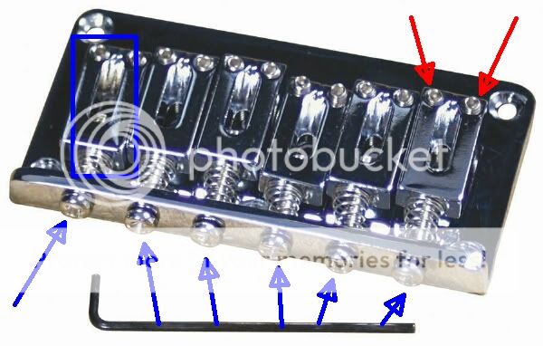

Leider hab ich schon das erste Problem und brauch ein wenig Hilfe.
Und zwar ist es so, dass beim A Dur Akkord (2. Frett) sehr leicht eine Saite mitschnarrt, wenn ich das Plektrum benutze. Es ist eher schwierig, das zu verhindern. Ohne Plektrum mit Daumen gespielt tritt das nicht auf. Die Seiten lose gespielt gibt kein Problem.
Die Saiten sind ziemlich nah an den Bundstäben.
Jetzt war ich im Laden und hab zahlreiche Billiggitarren ausprobiert, mit dem gleichen Plektrum, und es fiel mir auf Anhieb leichter, ein solches Schnarren zu verhindern.
Muss ich die Halskrümmung vergrößern? Liegts am gehobenen Schwierigkeitsgrad bei Strats? Ist die Gitarre eventuell doch Montagsmodell? :(
Muss ich richtig dolle pressen, um das Schnarren zu verhindern?
Mir fiel jetzt nicht direkt auf, dass diese Gitarre einen tiefer gepfeilten Sattel hätte als andere ...
Als Amp verwende ich übrigens einen Line 6 Spider Jam.
EDIT:
hab jetzt gesehen, dass es an der 3. (D) Saite liegt, wo ja der Finger am weitesten hinten runterdrückt.

Der Test für die Halskrümmung ist:
Capo am ersten Bund festmachen. Saite am letzten Bund runterdrücken. Die Saite sollte nirgends aufliegen. Eine Pi-mal-Daumen-Regel sagt, es soll auf halber Strecke noch eine Kreditkarte dazwischen passen.
Da nur eine Saite schnarrt, würde ich die Einstellungen am Steg überprüfen. Sind alle Saitenreiter auf gleicher Höhe? Das müsste bei Dir so ähnlich aussehen, wie auf diesem Foto - eingestellt wird beim roten Pfeil.
Da Du die Gitarre ja recht neu gekauft hast, ist es Dir vielleicht möglich, in den Laden zu gehen und das Problem zu schildern. Ein anständiger Laden macht Dir dann kostenlos einen Einstellservice. Frag mal, ob Du dabei zuschauen darfst und lass Dir alles erklären. Das bringt mehr als Fotos im Web.
Clemens
naja, stranger Laden, machen ihren Job anscheinend doch nicht so dolle ...
also der Saitenreiter für die hohe E-Saite ist zu tief, von daher buzzed diese Saite.
Wei bekomme ich den Saitenreiter höher eingestellt?
Müssen eigentlich die Pickups so gelegen sein, daß die Saiten genau in der Mitte über ihnen
verlaufen? Das ist nämlich hier nicht immer der Fall. Manche Pickups kommen gerade raus, andere leicht schief.
EDT: die tiefe und hohe E Saite sind tiefer als die anderen.
Macht ja aber Sinn, oder? Schließlich ist das Griffbrett ja leicht gebogen.
  • #49
Clean Modell mit Guitar Rig.
das meine ich nicht mit clean
sondern unprocessed
um einen amp/mic/cab als "fehlerquelle" auszuschließen
der aux ausgang kann auch "kacke" sein
ein hi-z input am interface und gut is
die saitenreiter sollten leich gestaffelt zur mite höher werden wenn das griffbrett ebenso gebogen ist (bei strats üblich)
aber wenns übertrieben ist, mach sie wieder höher an den E-saiten
einfach die inbus mehr "rein schrauben" und das ding hebt sich (rote pfeile)
danach nochmal oktavreinheit überprüfen und stimmen
ist die mechanik so schwer zu begreifen? musst das teil nur genau angucken und überlegen
nee schon klar. Ich dachte nur, diese Inbusschrauben sind derart klein, da war ich mir nicht so ganz sicher. Und dann hat man ja noch die andere Schraube hinten. Stellt man da die Spannung ein? Muss man nicht, wenn man die Saitenreiter anhebt, auch hinten eventuell ausgleichen? Wegen solcher Sachen bin ich halt vorsichtig. :) Eventuell könnte ja auch einfach die Saitenspannung zu gering sein.
Und möglicherweise keine metrischen - das heisst, die passenden Schlüssel benutzen!
Meine hat da keine. Deswegen kann ich Dir nicht sagen, was Du da einstelst.

naja, ich war jetzt bei einem lokalen GItarrengeschäft (nicht beim Verkäufer) und der Typ hat mir meine Gitarre neu eingestellt und Saiten gewechselt (laut seiner Meinung mußte das sein), aber so es aussieht, hat der mich ver###. Das ist nicht Deutschland, das merkt man immer wieder. Auf jeden Fall waren dann alle Saitenhalter anders justiert, Gitarre klang erstmal gut, ABER: die D Saite schnarrt, wenn man mit dem Plektrum zu hart rangeht, im zweiten Bund (ist das der zweite Bund da am Kopfende, so läuft doch die Nummerierung, oder?). Mit den anderen Saiten ist es nicht so.
Naja ich hab den Saitenreiter, der ganz war (D-Saite) nach vorne geschraubt etwas angehoben, sieht jetzt wieder mehr nach Werkseinstellung aus. Hat sich etwas verbessert, die Situation, aber nicht grundsätzlich. Wieso hat man Probleme mit einer Saite in einem Bund (und noch einem anderen)? Wenn ich zu hoch gehe, dann stimmt das Tuning für die oberen Bünde nicht mehr.
Die A Saite ist auch so halber Wackelkandidat, aber weiter oben. Der Typ meinte, er hätte auch (was ich nicht glaube) etwas tiefer gepfeilt (bei dem Sattel), mir graut es wenn ich sowas höre. Was ist, wenn er mir meine Gitarre verhunzt hat ... :(
Was ist, wenn der Sattel zu tief gepfeilt wäre, was wäre die Implikation? Das beim Runterdrücken weniger Saitenspannung zustandekommt und die Saite mehr umherwirbelt? Und was wäre, wenn er zu hoch gepfeilt ist? In Neutralstellung (ohne Greifen) gibt es kein Schnarren.
Wenn ich vorsichtig E-Dur strumme, dann geht es, aber wenn ich härter mit dem Plektrum spiele, dann sporadisches Schnarren ...
Ich werd noch verrückt mit der Gitarre hier. Trotzdem mache ich Fortschritte.
Ausserdem ist es irgendwie so, daß eine Saite alle anderen mit beeinflußt, wegen dem Bridgesystem.
