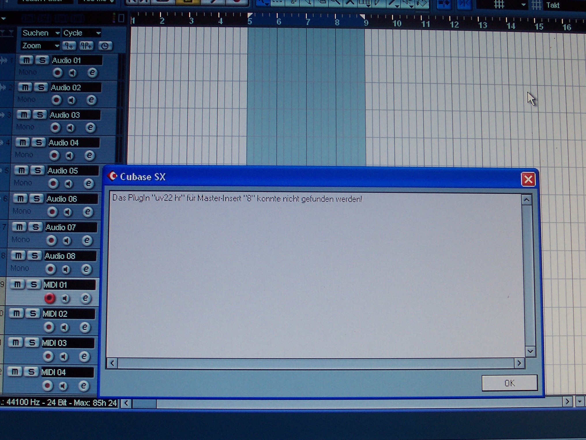

ich hab mal eine frage und zwar ob irgendeiner weiß wie ich die fehler meldung beheben kann.diese kommt immer wenn ich versuche irgend welche instrumente laden will
Das [g=8]Plugin[/g]"uv22 hr" für master [g=84]insert[/g] "8" konnte nicht gefunden werden

Ich kann nicht zu lesen was da steht.
Schreibs einfach ab.
Edit:
Sorry, hast ja sowieso schon gemacht.
Also das heißt du hast im Master im [g=84]Insert[/g] euin [g=8]Plugin[/g] "uv22 hr" und Cubase kann diese beim Starten nicht finden. Das Ding sollte normalerweise im Pluginordner ..\Steinberg\Plugins oder in ...Steinberg\Cubase\Plugins als uv22 hr.dll zu finden sein. Kann auch in einem weiterem darunter liegen.
Dies gilt für nicht für DirextX-Dinger, die werden woanders abgelegt. Die kommen mit einer Setup Routine.
Hast du das [g=8]Plugin[/g] vieleicht gelöscht oder so? Schau mal nach ob das überhaupt noch vorhanden ist... ansonsten einfach mal neu instalieren.

okay danke muss dann mal neu instalieren

Das ist einfach nur eine Projektvorlage, die von einem anderen Computer stammt und nicht zu Deiner Cubase-Version passt.
Drück das einfach weg und fertig.
Brauchst Du sowieso nicht.
Neu installieren ist totaler Schwachsinn.
Das bringt garnichts .

Diese Meldung kommt definitiv niemals beim öffnen von [g=77]VST[/g]-Instrumenten.
Sie kommt , wenn man ein Projekt öffnet.
Sonst nicht.
Wer bist Du und was willst Du hier ??
Ist das ein Test oder sowas ?
Ach was?
Das kann nur kommen wenn irgendein Projekt bzw. ein Template was du selbst angelegt hast dieses [g=8]Plugin[/g] benutzt, du es aber nicht mehr hast...
Kann eigentlich auch nicht sein weil der Apogee Dither bei Cubase zum Standard gehört, kann mir nicht vorstellen das du den gelöscht hast?
Solltest du den UV22 gelöscht haben wäre das natürlich dämlich. Möglicherweise liegt das [g=8]Plugin[/g] irgendwo auf deiner Cubase CD im ungepackten Format und du kanns es einfach wieder in deinen [g=8]Plugin[/g]-Ordner kopieren.
Wenn du den Dither nicht brauchst, lege halt ein neues Template an. Bzw. lege ein neues leeres Objekt an, entferne das [g=8]Plugin[/g] (wenn dort der Fehler kommt) und speichere das Projekt als Default-Template bzw. unter einem anderen Namen.

Das ist kein Fehler in diesem Sinne. Man stellt den Mixer zurück. (Dort scheint die "Wassedition" das [g=8]Plugin[/g] im Kanal 8 gesetzt zu haben). Öffne den Mixer und klicke den Button "Mixer zurücksetzen" an. Danach überschreibt man das "Default Projekt" im Steinberg Ordner unter "Templates". Das [g=8]Plugin[/g] überprüft man, in dem man ein Projekt öffnet, eine Audiospur anwählt, und dann "Insert Effekte" und soeben kann man unter "Other" das [g=8]Plugin[/g] UV22hr auswählen. Ich bin hier ganz neu, hoffe ich habe geholfen.
Fact: Es ist also eine Konfigurationseinstellung die offenbar Mitkompiliert wurde von den Wassermännern, also kein Bug. Hingegen hat die Version 4 einen Fehler was das Ditherplugin anbetrifft, der ist aber von Steinberg dokumentiert worden und kann mittels [g=7]Patch[/g] behoben werden......
