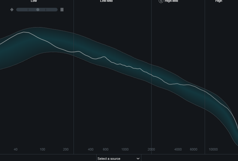

So sieht der Frequenzgang aus
Haben mich meine Ohren doch nicht getäuscht.
Ich denke das muss im Mix verbessert werden, nicht im Master.
Die Kick ist viel zu dumpf. Einiges andere auch. Sieht man oben am Frequenzgang, danke @SteinHal. Insgesamt klingt es dadurch etwas flach.

Die Tonal Balance Kurve ist finde ich ein bisschen mit Vorsicht zu genießen. Wenn man den Ozone Assistant drübergehen lässt bringt der wahrscheinlich mehr oder weniger alles irgendwie in diese Range, aber die Probleme des Mixes werden damit nicht wirklich behoben.

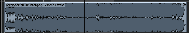

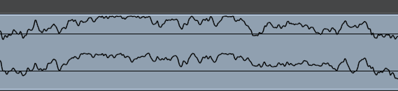

Zusätzlich habe ich mir auch die Wav angeschaut. Für meinen Geschmack sieht mir der Amplitudenverlauf zu sehr nach konstant 100% aus.
Hier ist für einen Moment jegliche Frequenzinformation verschwunden, da es an den Limiter gefahren wurde.
Reaktionen: Seratos
Wot? Bitte mal erläutern?
Wie ist da der Zusammenhang zwischen WAV-File und Frequenzverlauf?
Wo habe ich das so geschrieben?
Amplitude im wav File ist das entscheidene.
Die ist in dem unteren Screenshot eine längere Zeit am Limit. Normalerweise müßte man da verschiedenen addierten Sinusschwingungen sehen.

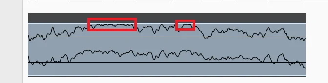

Die, die da vorher war (in dem roten Bereich).

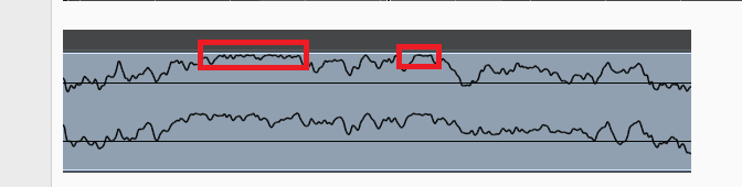

Hier habe ich es markiert
Die Sinusschwingungen, die da quasi rausragen, sieht man da nicht mehr, die sind weg.
Reaktionen: Seratos
Ah, ok. Danke. Es sind aber keine Frequenz- sondern vielmehr Lautstärke- bzw. Amplitudeninformationen.
Wenn ich nicht gefragt hätte, wüsste ich nicht, was Du meinst. So, ist es für alle (hoffentlich) klarer geworden.
Sehe ich anders
Wenn die Frequenzinformation da nicht verloren gegangen ist, sag mir, welche Frequenzen du da siehst
