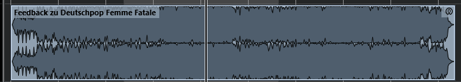

Wenn die Frequenzinformation da nicht verloren gegangen ist, sag mir, welche Frequenzen du da siehst
Was? Was soll denn das?
Ich sehe da überhaupt keine Frequenzen! Weil in einer WAV-Wellenformdarstellungen kein Frequenzgang dargestellt ist. DU bist es doch, der da Frequenzen sehen will. Was fragst Du mich?
Ich sehe da - wie jetzt schon in epischer Breite niedergelegt - Lautstärke- bzw. Amplitudendarstellungen über den Zeitverlauf.
Wenn die obere Lautstärke verschwunden ist durch den Limiter, sind auch die entsprechend lauten Frequenzen verschwunden.
Denk mal logisch darüber nach...
Um Deine Frage zu beantworten: Ja, es reicht für Spotify. Aber... Wie schon erwähnt sind die Drums meiner Meinung nach die grösste Schwachstelle. Hier würde ich einen Drummer an Bord holen. Ich kann Dir Jamie Parks sehr empfehlen. Der Mix ist sicherlich nicht optimal, aber der Groove ist nicht da.
Aber es wird hier im von mir oben zitierten Beitrag suggeriert, dass man anhand der WAV-Wellenform auf das Frequenzspektrum schließen könnte. Also so, als könnte in der Wellenform sehen, welche Frequenzen verloren gegangen sind.
"für einen Moment jegliche Frequenzinformation verschwunden" ... ich meine einfach, hier muss man dann schon genau beschreiben, WAS genau man meint. Welche Frequenzinformation hätte man denn allein anhand der WAV-Wellenform (!) noch, wenn diese nicht im oberen Bereich plattgefahren wären? Was könnte man denn in Bezug auf "Frequenzen" aus dieser WAV-File-Wellenform noch herauslesen (außer Lautstärke bzw. Amplitude über Zeit)?
Mir geht es doch nur darum, dass man im WAV-File NICHT sehen kann, welche Frequenzen fehlen. Wenn hier aber von "Frequenzinformation" im WAV-File gesprochen wird, wird doch genau das suggeriert, oder nicht?
Mir ist es ja auch klar, dass Songs, die TOTAL in den Limiter gefahren werden, sich irgendwann dann nicht mehr gut anhören werden. Das hat natürlich damit zu tun, dass bestimmte Frequenzbereiche mehr "gesquasht" werden als andere usw. Dann stehen diese für das Ohr nicht mehr zur Verfügung bzw. sind sozusagen (zu sehr) unangenehm manipuliert - so hat es der Steinhal vermutlich gemeint. Aber allein die gequashte Wellenform für's Auge sagt noch nichts über "verschwundene Frequenzinformation" aus und welche das sind.
Reaktionen: whitealbum
Der Limiter schneidet die lautesten Signale einfach raus. Cut off. Das beinhaltet halt auch die lautesten Frequenzen, weil es sind diese, die für deine Ohren wahrnehmbar sind. Musik = Frequenzen.
Dabei spielt es keine Rolle, ob diese in der WAV-Form zu sehen sind.

Genauer gesagt, macht das - so wie du es beschreibst - ein Clipper. Ein Limiter reduziert diesen Bereich mit je nach verwendeten Algorithmus und behält dabei den Erhalt des ursprünglichen Amplitudenverlaufs mit im Auge. Er ist dabei sozusagen etwas "smoother" als der (Hard)Clipper, aber im Ergebnis werden natürlich die fraglichen (also lautesten) Frequenzen reduziert / nach unten gespusht.
Aber ich sag jetzt noch ein letztes Mal, was ich meinte: Die Wav-Wellenform alleine kann nicht zeigen, welche Frequenzen vom Clipping oder Limiting genau betroffen sind. Das wurde aber meiner Meinung nach mit der Aussage über "verschwundene Frequenzinformation"suggeriert. So hatte ich Steinhal's Beitrag jedenfalls aufgefasst.
Ich kann eigentlich kaum glauben, dass ich hier wegen so einer Nebensächlichkeit meine Energie verwende. Am Ende geht es doch eigentlich nur um Formulierungen die nicht ganz eindeutig sind und die man auf unterschiedliche Art verstehen und auslegen kann.

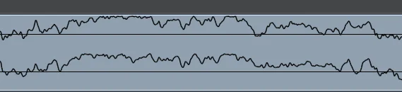

Zusätzlich habe ich mir auch die Wav angeschaut. Für meinen Geschmack sieht mir der Amplitudenverlauf zu sehr nach konstant 100% aus.
Hier ist für einen Moment jegliche Frequenzinformation verschwunden, da es an den Limiter gefahren wurde.
Da gibt es ganz andere Mainstream-Songs, die richtig nach Block-Waveform aussehen. In der oberen Waveform seh ich noch eine Menge Luft.
Limiter lässt doch nicht "Frequenzinformation" verschwinden. Der verändert die Dynamik.
Reaktionen: Humanizer, muffy und MountainKing
So isses. Abgesehen davon ist das ja auch recht weit rausgezoomt, dass vermutlich primär die Darstellung leicht abgeplattet aussieht. Dazu kommt, dass alle optischen Darstellungen von "Sound" immer nur ein Näherungsversuch sind, etwas Akustisches optisch darzustellen.

Wie ist da der Zusammenhang zwischen WAV-File und Frequenzverlauf?
Man sieht tiefe Töne als längere Waves und hohe eher als nadeln....
