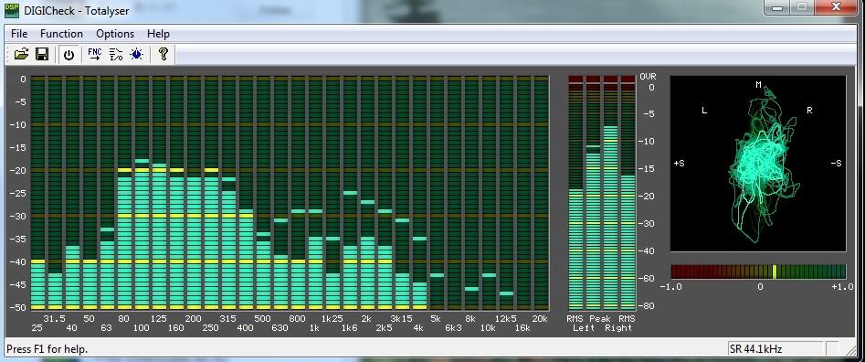

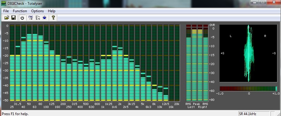

Bei "Eulebeule" kann man besonders schön am Frequenzbild beobachten, wie dominant die Kick ist und wie schwächlich die Bassline.
Bild 1 zeigt den Hauptloop mit Kick (1.42)
Bild 2 zeigt den Break, in dem der Bass alleine steht (3.00)
Die Kick nimmt den gesamten Tief-Bassbereich komplett für sich alleine ein.
Denn der Bass ist auf einen kleinen Bereich von 80-400Hz beschränkt.
Den besonders druck-erzeugenden Subbassanteil um die 40Hz hat die Bassline somit nicht.
