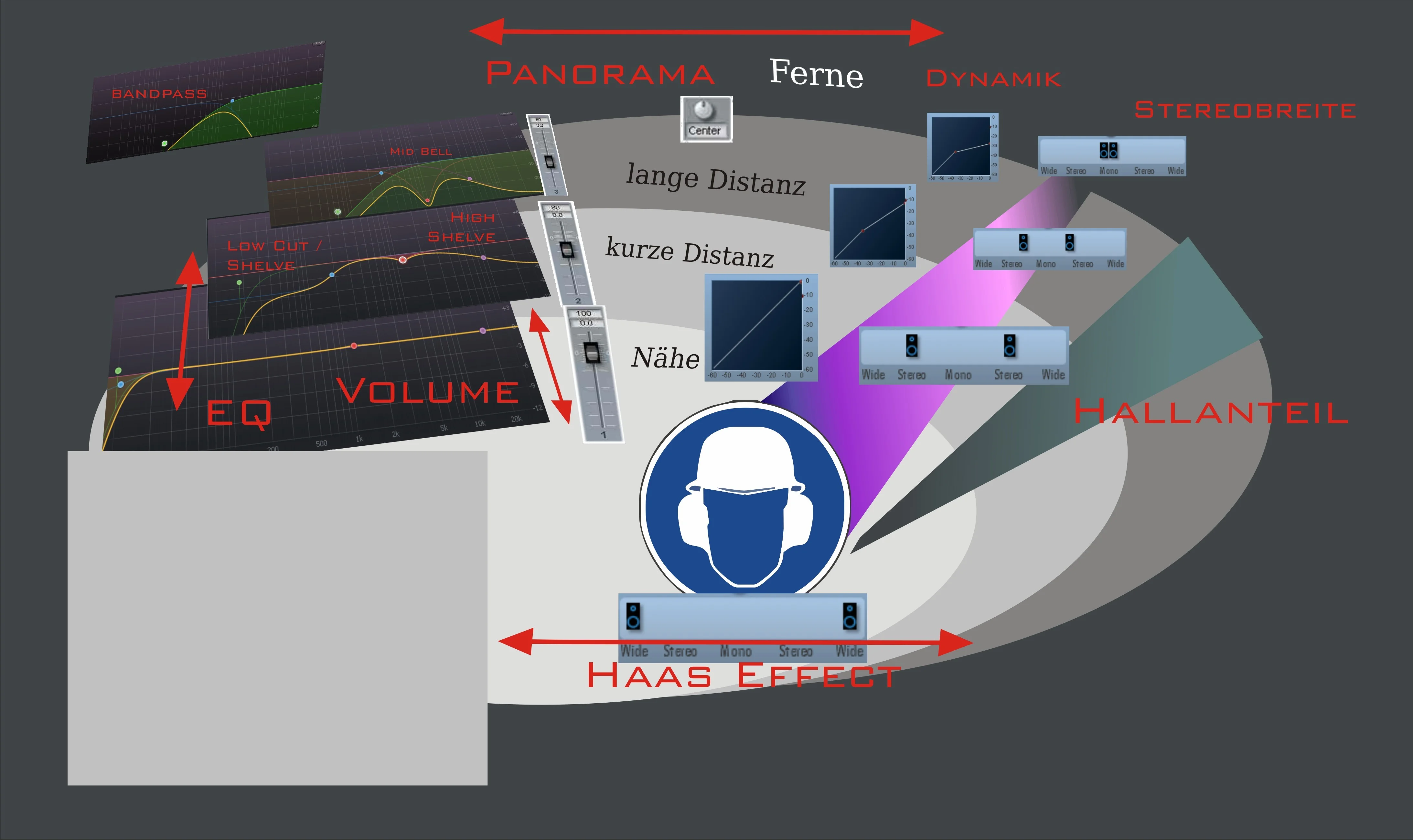

Mit Stereo EQ kann man das auch cool machen, ohne jetzt über die Physik des Nachhalls zu philosophieren. Auch Entfernungen werden mit EQ geregelt. Ich verweise zähneknirschend auf meinen guten Ansatz mit der Schautafel, der nie weiter verfolgt wurde, bis jetzt zumindest. Tja der Mensch ist träge und spricht gerne in der dritten Person über sich..... ABer hier soweit war ich:
https://recording.de/Community/Forum/Homerecording/Feedback_gesucht/180411/Thema_1.html (link zum Thread damals)
Reaktionen: BrayZ

hab ich auf der Lehrtafel zu groß gemacht, denn es ist zwar ein Aspekt, aber erstmal zu vernachlässigen. Bevor man an sowas denkt ist erst mal alles andere wichtig.
Ich panne übrigens auch fast immer, aber halt nicht so stark. Und oft auch eher ausgleichend, als zum eigentlich positionieren. Bzw ich mache und stehe mitunter auf Musik, wo sich viel bewegt und wandert, wabert, kreist, da ist es was anderes als hier jetzt. Aber auch da versuche ich einfaches Panning gerne zu umgehen.
Entfernungen über EQ sind etwas, was man schnell lernen kann und was effektiv wie nix ist. Achte auch nmal drauf im Alltag, das ist wie zum Autofahren lernen als Beifahrer mental mitfahren. Hör dir an wie Geräuschquellen wandern durch Straßen, oder was auch immer und versuch dir den EQverlauf dazu vorzustellen, zB beim warten auf den Bus oÄ.
