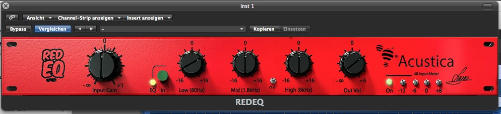

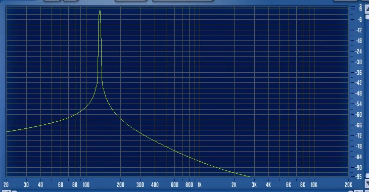

@Synthpark... kannst Du mal den Red unter die Lupe nehmen? Mich würde mal das mulmige 80Hz Band interessieren...
Also der Red EQ ist ein heisser Kandidat, was ganz Feines.
Erst einmal fällt die Riesen-Latenz auf, wegen dem Luxus Sound.

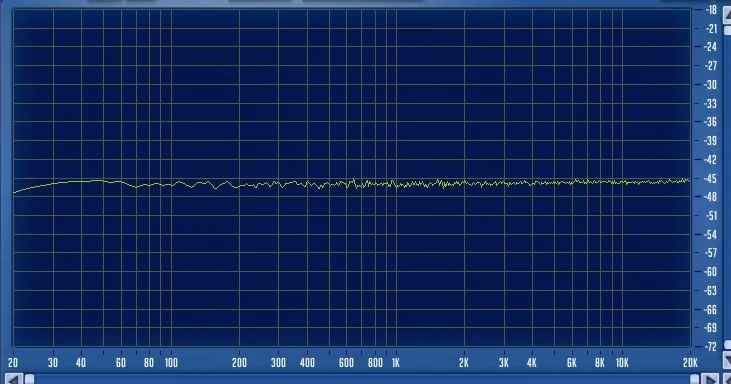

Ich hab mal Rosa Rauschen durchgeschickt.
Dann sieht man Folgendes:

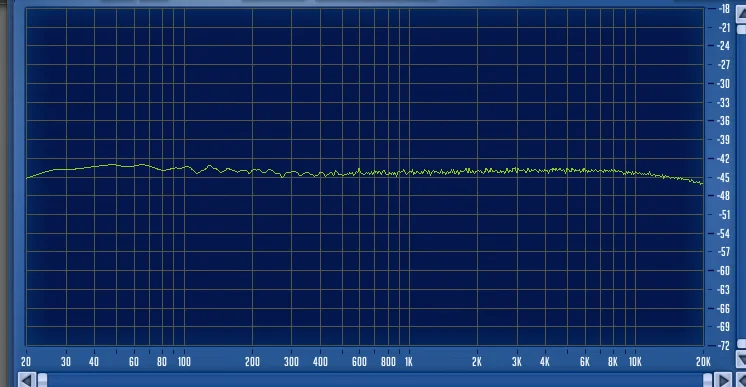

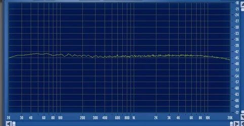

einmal Bypass ohne Plugin, einmal mit Plugin (da oben fallen die Höhen leicht ab, schon mal ein Indiz für mehr edlen Klang)

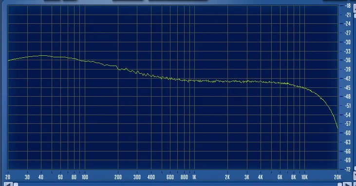

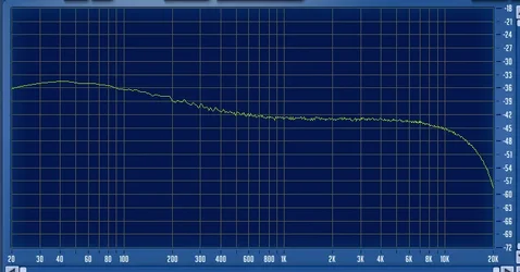

Und dann, wenn man 80 Hz reindreht, wirds richtig fett, der Sound. Und dann sieht man auch die Magie: da oben fällt das Sprektrum plötzlich ab, also Höhenrolloff.
Und jetzt das Verblüffende: Wenn man einen Sinus reinschickt mit ordentlich Pegel, dann bleibt das Spektrum total clean, wie bei einem normalen Digitalplugin, keine "Farbe". Da ist also richtig was Magisches im Spiel, weil man gar nicht begreift, wohin überhaupt die Rechenleistung und Latenz verpulvert wird.
Vielleicht liegt es aber an der aufgeblähten Engine, Spagetti Code, Endlosschleifen? Man weiss es nicht.
Aber soundmäßig phantastisch! Wenn man allerdings rausdreht, dann dreht man fast den ganzen Sound ab. Genie und Wahnsinn, High End und Esoterik liegen hier ganz dicht beieinander.

Zum Plugin: Inserted tut sich ja weniger als gedacht... diese 80 Hz scheinen mir einfach unbrauchbar zu sein :D
Äh, ne. Höhenabfall = limitierte Bandbreite = Phasenverzerrung (geht mit der Frequenzverzerrung einher).
Edler Klang hat mit dem Frequenzgang erst mal gar nix zu tun. Und zwangsweiser Höhenabfall beim Anheben des Basses (und wir reden hier nicht von einer "Tilt"-Schaltung) ist jetzt auch kein Qualitätsmerkmal.
Wenn's gut klingt ist gut, aber das liegt dann an anderen Faktoren.

da gibt es keinen dynamischen Effekt.
Hab ich jetzt mit zwei gleichzeitigen Sinustönen und Lowshelf getestet (120 Hz, 5 kHz).
Würde es irgendeinen Dynamikeffekt geben, würde man Obertöne sehen, sind aber keine zu sehen.
Auch das Abschalten des Basstons hat keinen Effekt auf den hohen Ton.
Das ist ein einfacher starrer 100% standard Digital EQ mit einem Rolloff HF Band, wenn der Bass angehoben wird. Sowas kann man locker nachbauen.

Dann bau mal. Ist nicht dasselbe. Ich rede hier von Mikrodynamik, Phaseneffekten etc., mit Kompression im herkömlichen Sinne hat das nichts zu tun. Der EQ bringt Bewegung, Lebendigkeit in den Sound.

du meinst, bisschen Phasengang macht jetzt den Unterschied zwischen Analog und einem Standard Minimum Phase EQ? naja ... Ausser Phasengang bleibt messtechnisch nichts mehr übrig.
