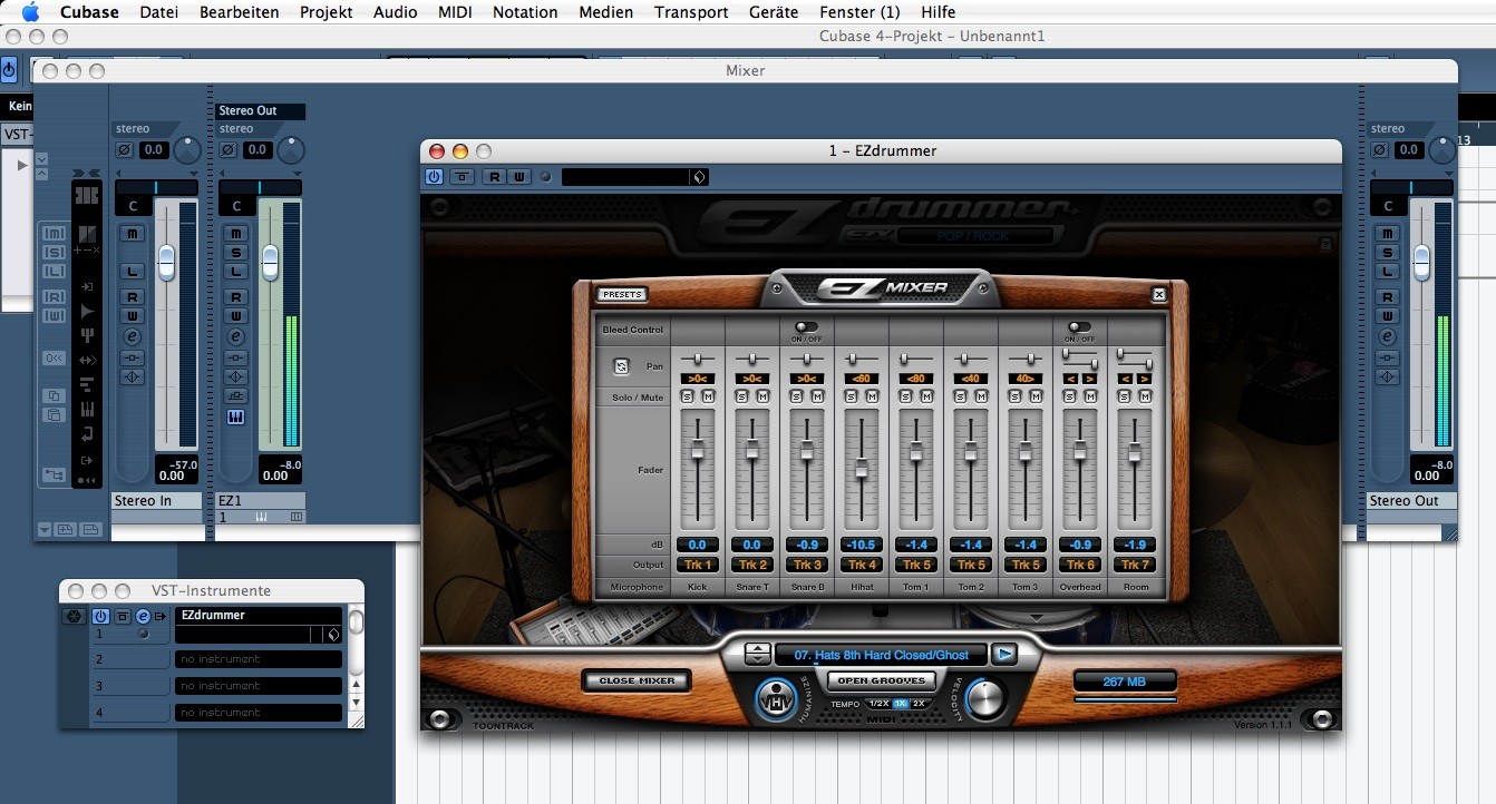

... ich habe mal einen Screenshot hochgeladen, zur Verdeutlichung des Problems.
EZ-Drummer ist im Multichannel-Mode. Im Bild sind alle EZ-Instrumente auf die Spuren 1 bis 7 verteilt. In [g=539]Cubase[/g] wird aber nur eine Spur angezeigt - das ist die Spur 1 aus dem EZ-Mixer (BD).
Wer weiß Rat ?
Gruß Mixmawat
Du musste einfach bei in deinem virtuellen Instrumenterack (F11) auf das kleine Symbol (is glaub ich ne Art Pfeil) neben dem [g=8]Plugin[/g]-Namen klicken, da kannste die Kanäle einschalten!

Hi Lebasti,
das war's - S U P E R !!!
Wieder was gelernt, Problem gelöst ;-)
Jetzt funzt der EZ endlich so, wie ich das wollte.
Gruß, Mixmawat
