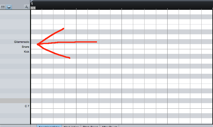

hilft beim editieren von Drums in S1 enorm, da es noch keinen Midi Drum Editor besitzt.
Wenn Du ein Drum Set aus 8 oder mehr verschiedenen Drum Elementen in eine Spur hast, am besten noch ohne DrumMap, ist das Editieren und das Suchen der Elemente echt ein Graus!
Wenn es das hätte (was genau wären eigentlich die Anforderungen ausser eine Raute als Note?) wäre dann seine Frage vom Tisch... weshalb man durchaus versch. Schlagzeuginstrumente auf versch. Midispuren packt?! Würde ein Drumeditor die Vorteile dieser Arbeitsweise hinfällig machen? Das versteh ich jetzt wiederum nicht ganz.
Momentan öffne ich die Drumspur und muss erstmal suchen wo z.B. die Snare versteckt ist unter
den kleinen schwarzen Pünktchen
Wieso? ;-)
