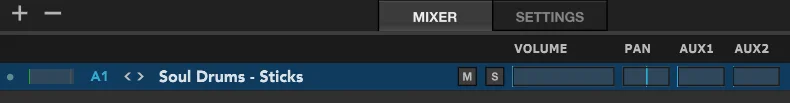

aber es geht trotzdem, wenn auch mit etwas Aufwand:
auf der Haupt-GUI siehst du oben relativ rechts "MAIN" und "MULTI" -> auf "MULTI" klicken
dann 1 Zeile tiefer auf "SETTINGS" (neben "MIXER")
dort kannst du nun pro Patch den LoKey und HiKey auswählen, was die unterste bzw. oberste Note, welche übertragen werden soll - hab SultanDrums nicht, deshalb keine Garantie für die richtige Note -> LoKey C1 und HiKey C1 müsste dann die Kickdrum sein
in der Spalte "Output" müsste anfangs "Main Out" stehen, da einfach draufklicken und es werden dir die Outs angezeigt - gewünschten Out wählen. Und so machst es dann mit den weiteren Sounds auch.

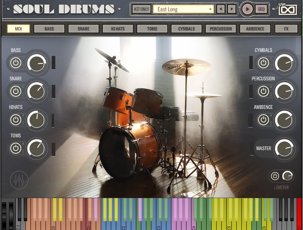

Kurzer Blick auf die GUI:
Helles Rot - Snare-Anschläge/ Rolls
Dunkles Rot - Kicks
Gelb/ Grün - Becken
Blau - TOMs
Violett - Tamburin/ Claps

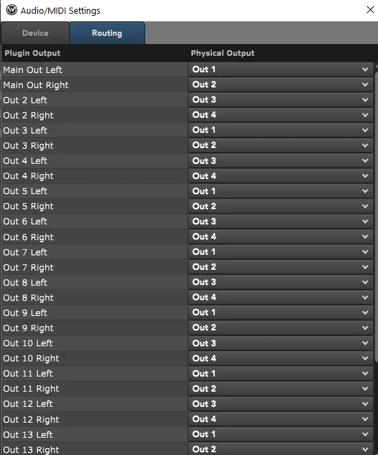

Wenn man die UVI-Workstation im Standalone anstartet und dann über File\ Audio and MIDI Settings das Routing betrachtet, ergeben sich wesentlich mehr Möglichkeiten.
Allerdings fehlt mir genau dieser Bereich, wenn ich die Workstation in der DAW starte.
Das wäre aber vermutlich optimal.

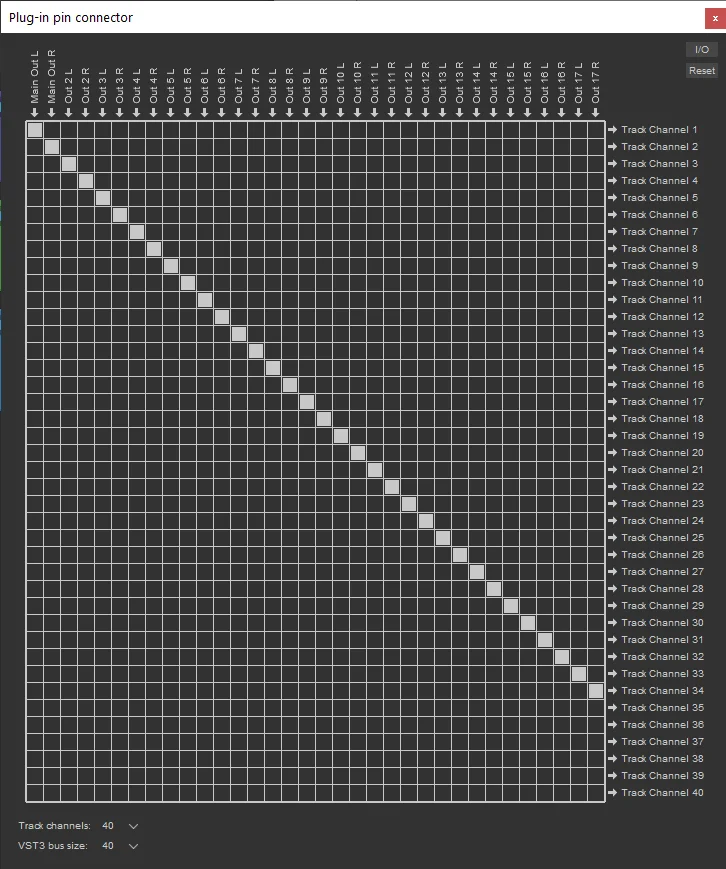

Wenn ich das Plugin in Reaper einbinde und mal die Outs aufrufe, sieht das soweit auch logisch aus:
Also, entweder wird da meiner Ansicht nach, etwas irgendwo nicht bis zum VST durchgeschliffen, oder es ist, wie @jet2 es benannt hat, nicht möglich.
Das wäre ziemlich enttäuschend...

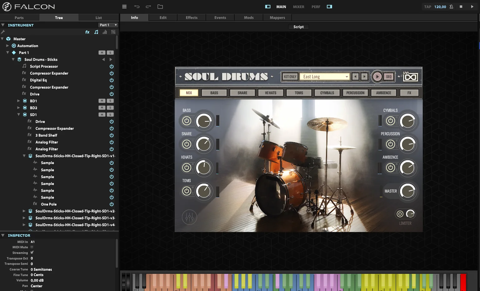

Ich habe mal das Plugin über Falcon geladen, hier sieht das ganze nochmal anders aus, da er die ganzen Samples irgendwie lädt. Bin noch zu doof zu verstehen, was ich da tue. :confused:
Ich mache mal ein Ticket bei UVI auf und hake da nach.
Ich mach' dann später Meldung.
Kurzes Update:
Noch keine Rückmeldung seitens UVI. Ist aber okay. Bin sicherlich nicht der einzige Anfrager.
@TheSarge , du hattest ja auch Falcon angesprochen.
Ich habe zu Beginn nicht verstanden, was ich da mache, wenn ich die Soul Drums in den Falcon hinein lade.
So sieht es dann aus:

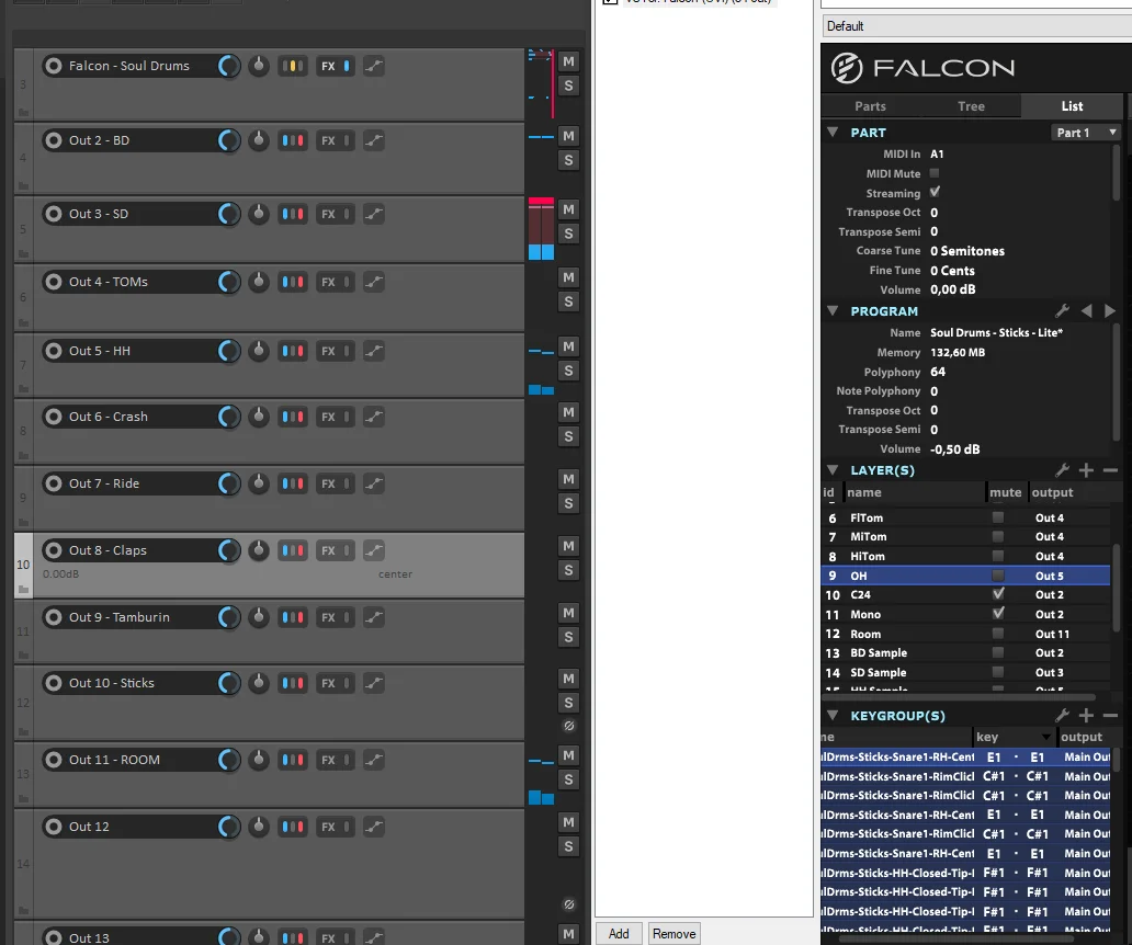

Umständliche "Lösung":
Ich bin noch nicht ganz fertig. Aber, es sieht sehr gut aus.
Kurzer Überblick:
Wie zu sehen ist, kommt Output auf die verschiedenen Channels. teilweise kommt die Snare aber noch bei Main Out ( Falcon - Soul Drums) oder auf der HH-Spur heraus.
Das liegt aber mit großer Wahrscheinlichkeit daran, dass ich nur im Bereich "Layers" und nicht bei den "Keygroups" den Output bisher eingestellt habe.
Außerdem funktioniert es nicht, wenn ich aus der eigentlichen Falcon-Spur einen Ordner mache.
Das entzieht sich noch meinem Verständnis. Ergänzungen sind gern gesehen.
MEINE BISHERIGE LÖSUNG:
  • In Reaper ein virt. Instrument hinzufügen und uvi Faolcon laden
    • zzgl. der 34 Spuren
  • Über die Ordneransicht in Falcon die Soul Drums laden
  • Im Bereich links, oben auf den Punkt "List" wechseln
    • Weiter unten finden sich dann die Bereiche "Layer(s)" und "Keygroup(s)"
    • Dort , jeweils, mit einem Rechtsklick auf die Kopfzeile im Kontextmenü die "Outputs" als zusätzliche Spalte hinzufügen
      • Die Outputs nach Belieben anpassen
Bisheriges Fazit:
Mag in meinem Fall funktionieren. Aber das ist halt keine generelle Lösung für andere.
Es wäre wünschenswert, wenn UVI mir in meinem Support-Ticket einen weiteren Lösungsansatz darlegt oder Audio-Routing in Soul Drums versucht zu realisieren.
Das könnte sich aufgrund des Aufbaus der Anwendung aber schwierig gestalten, weil man ja Mic-Bleed und Raum-Akkustik mit implementiert hat.
Also, wenn man das Schlagzeug nachbearbeiten möchte, ist es bisher keine praktikabel Anwendung für so etwas.

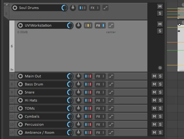

Es gibt sehr wohl Multi-Output Routing in Soul Drums und es steht natürlich auch in der Anleitung. Man muss eben nur richtig lesen und nach den richtigen Begriffen suchen.
How-To:
1. UVI Workstation in Reaper laden und Soul Drums öffnen

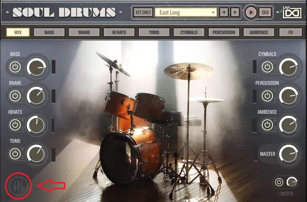

2. Innerhalb der Soul Drums die Einstellungen aufrufen
EMPFEHLUNG MEINERSEITS: Hohe Bildschirmhelligkeit 😉

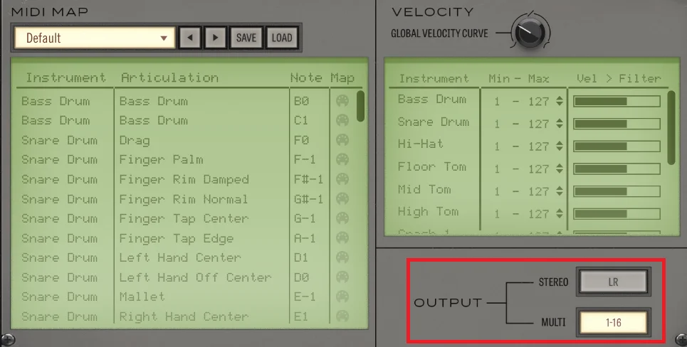

3. Innerhalb der Einstellungen dann den Output umstellen, von LR zu 1-16 für Multi.
Effektiv werden 8 Spuren benötigt.
4. Nachgehend, ganz klassisch Rechtsklick auf den auf das Plugin in Reaper...
... und, wie von @jet2 erwähnt, "build multichannel routing for output of selected fx" (ziemlich weit unten) anwählen.
Fertig.
Weitere Anmerkung:
  • Die Spur, in welcher die Workstation ausgeführt wird, nicht zum Ordner machen.
    Dann bekommt man keinen Sound bzw. muss das Routing nochmal anpassen.
    Lieber also einen separaten Ordner kreieren und dann alles rein schieben.
    Die "Main Out" Spur kann man theoretisch muten.
  • Man kann das Volume innerhalb der Workstation im Mixer Bereich auch einfach herunterdrehen. Das hat keinen Effekt auf die anderen Spuren.
    NUR DORT NICHT MUTEN. Dann bekommt man keinen Sound mehr (auch auf den anderen Spuren).
