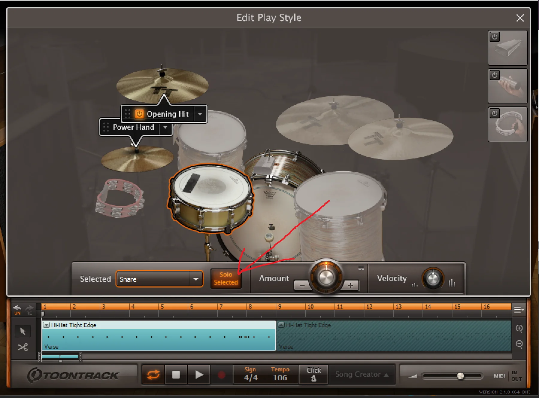

Edit Play Style -> Solo Selected -> drag n drop ins Projekt

Ich sehe den Edit Play Style, aber ausgegraut. Wie kann ich den auswählen?

Alter Schwede! Es geht! Mega! Was ein neuer Horizont.
Einfach die fertig programmierte EZ Pattern Drumspur in den Arranger im EZ Drummer ziehen, dann solo select und auf eine neue Spur ziehen. Hammer. Aber: Gibt es eine Funktion, wie ich die Kick aus dem Original gesamt Pattern dann muten kann? So kann ich jetzt auch die einzelnen Sachen mit VST FX bearbeiten. Unfuckingfassbarer Dank!!!
