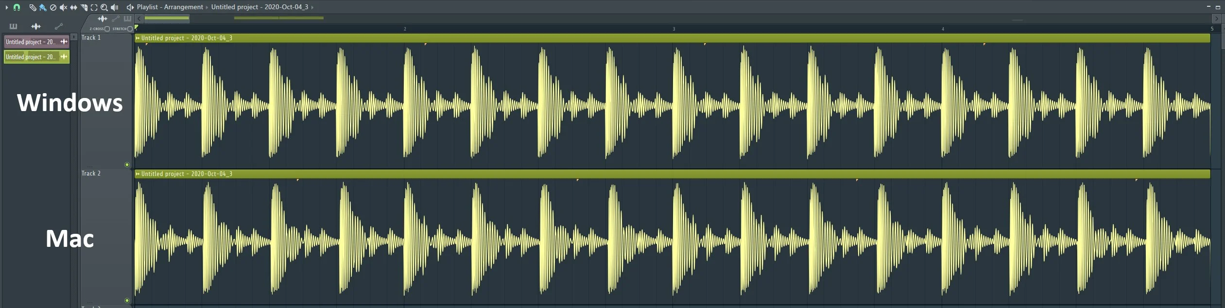

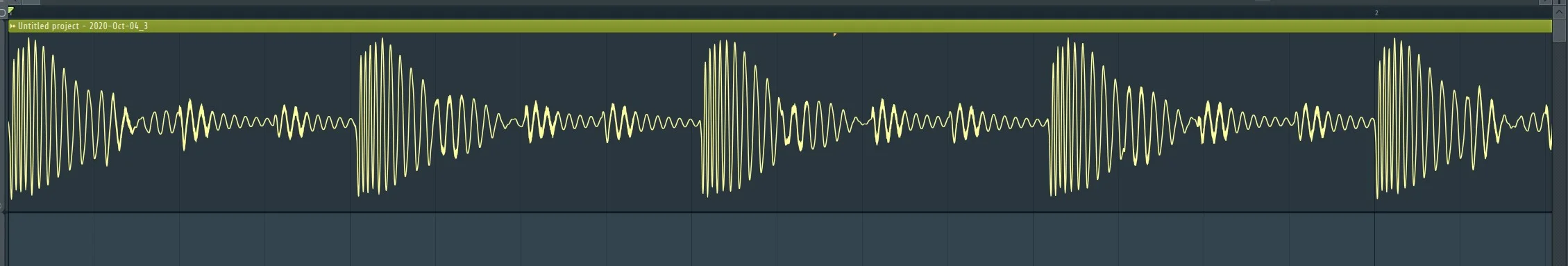

Beim ansehen der Spuren sieht man, das beim Mac als Clock die Spur vom 1. bis 4. Schlag auseinander läuft. Auf 1 ist wieder alles in Sync.
