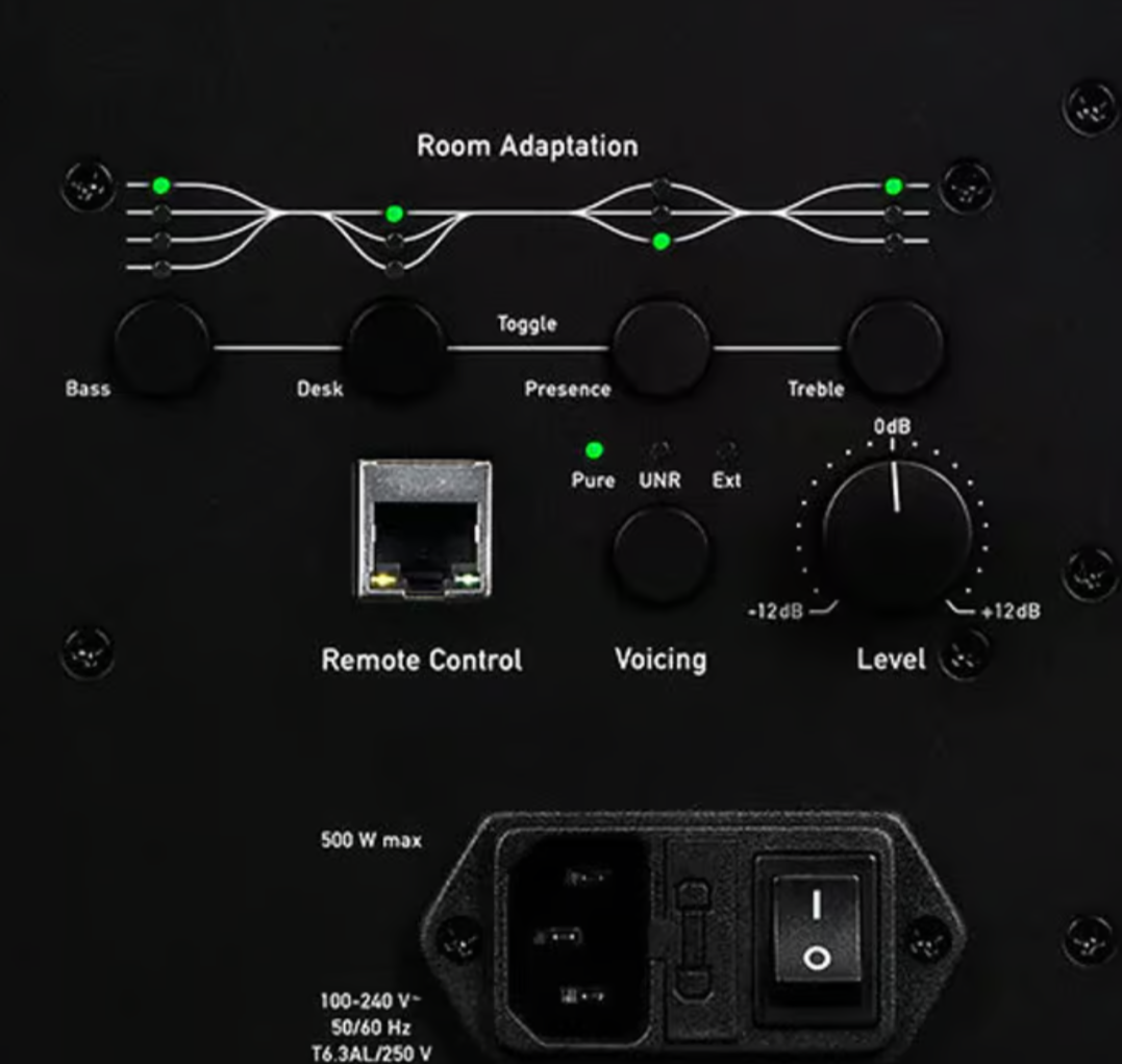

Hinten an den Adams was verstellt?
Das habe ich schon geprüft, ist nichts verstellt. Wenn ich den Bass stark aufdrehe hört man einige Gegenstände, sowie die decke vibrieren. Bei meiner Abhörposition ist er trotzdem nicht stark. :(
