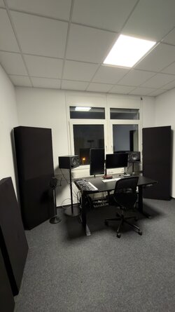

Hallo zusammen,
ich bin ehrlich gesagt etwas überfordert und benötige eure Hilfe.
Ich habe gestern begonnen, einen Büroraum in ein Studio umzuwandeln. Nachdem ich alles aufgestellt habe und meine Monitore testen wollte, hatte ich an der Abhörposition so gut wie keinen Bass.
Ich habe die Monitore anschließend etwa 30–40 cm nach vorne geschoben, allerdings hat das keinen Unterschied gemacht.
In den Ecken habe ich pro Seite zwei selbstgebaute Bassfallen (30 cm tief) mit einer Gesamthöhe von 2 m.
Die Seitenwände bestehen aus Rigips. Hier wollte ich eigentlich noch Absorber anbringen. Da der Bass jedoch überhaupt nicht durchkommt, habe ich das vorerst noch nicht gemacht.
Raumbreite: 3,88 m
Raumhöhe: 3,01 m
Raumlänge: 5,32 m
Ich hoffe, mir kann jemand weiterhelfen.
Vielen Dank für eure Hilfe :)

auf den Bildern sieht es so aus, als wenn deine Monitore die Boxen teils abschirmen, ich würde die Boxen etwas weiter nach aussen rücken
du solltest auch genug Abstand zu den Abhören haben, schrieb ich ja schon...
alles in allem musst du halt probieren
ich hab das immer so gemacht, ich stelle die Abhören auf, lasse nen Referenzsong laufen, gehe im Raum umher wo es am besten klingt, dort sitze ich
ist die Sitzposition doof, stelle ich die Boxen um und checke erneut etc pp
das ist nicht koscher, ich weiss, klappt aber

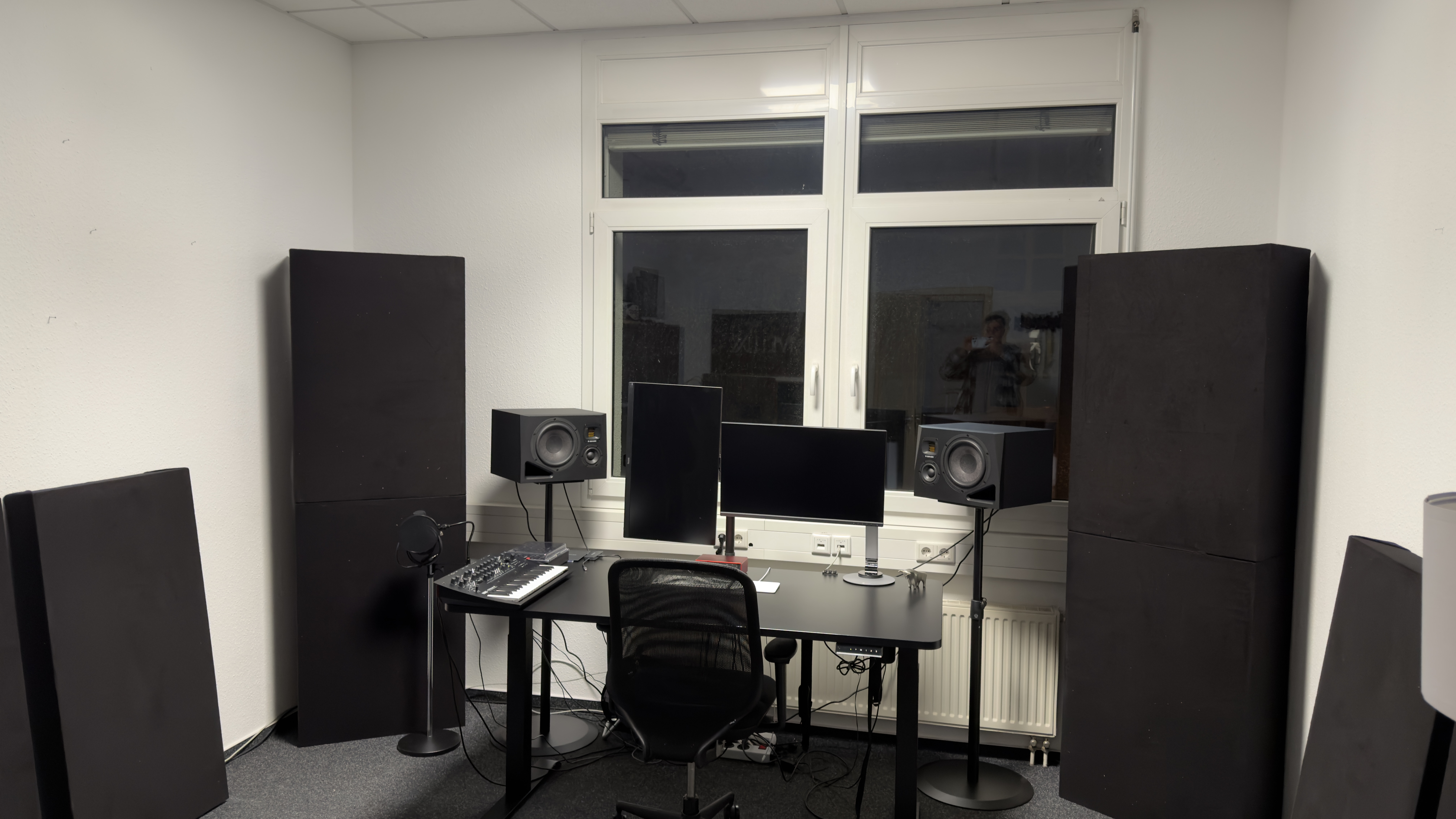

Ich habe schon mehrere Positionen ausprobiert. zum Schluss habe ich die Boxen so wie auf den Bildern zu sehen hingestellt, deswegen war leicht der PC Bildschirm davor. Davor waren Sie weiter auseinander. Wäre es vielleicht auch Sinnvoll etwas an die Fenster zu machen oder eventuell die Platz der Monitore vor die Linke wand zu setzen?
Ich würde auch mit dem Tisch weiter weg vom Fenster gehen.
Oberhalb vom Tisch eine Dämmung abgehängt anbringen. Deckensegel.
Welche Abhören hast du?
Die Energie von kleinen Abhören geht in einem solchen Raum auch schnell verloren!
Schieb den Tisch soweit vor, dass hinter den Abhören die Basstraps sind und nicht das Fenster.
