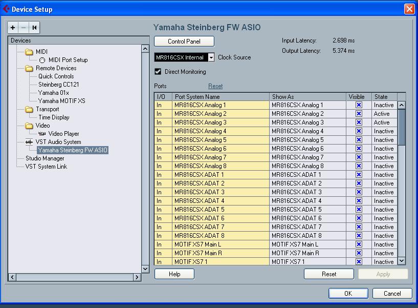

Direct Monitoring aktiv?

Bei meiner Soundkarte (MAudio Delta 1010lt) ist es so, dass wen Direct Monitoring verwendet wird, prinzipiel nur auf Out1 das Monitoring Siganl rauskommt, stecken die Boxen wo anders funktioniert dies nicht...
Wenn du "direktes mithören" in Cubase deaktivierst, geht es ja wahrscheinlich?
Glaub das man direct monitoring und den controllroom wenn überhaupt nur mit latenz untetschieden zueinander verwenden kann, da das signal zum abhõren "soundkarten intetn" auf einen ausgang dazugemischt wird. vl muss man was im treiber umstellen. Kenn mich mit den controllroom nicht aus aber ohne "direkten mithoeren" (Geräte/Geräte-Konfigurieren) sollte es funktionieren.
Lg
Lg
Du hast Recht.
Genau so geht es
mithören ausschalten und schon habe sie auf dem main
