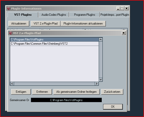

ich hab das gestern schon mal irgendwo gepostet, es gibt im cubase oben in der hauptleiste ein feld namens "geräte", dort den unterpunkt "plugin-informationen" anwählen, da kann man dann die pfade neu zuordnen, wenn man dlls verschiebt, aber ich hab das mit dem verschieben der cubase-eigenen plugins noch nicht probiert, kann dazu leider nix sagen

Den VST2-Pfad könnte man ändern,aber ob sich der Aufwand lohnt,bei den Cubase-Plugins lohnt,muss jeder für sich entscheiden.
