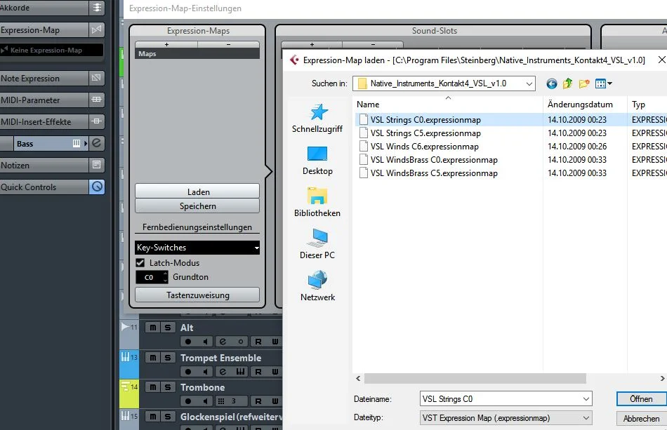

A) Zum Testen habe mir dafür die NI VSL Expression Maps von der Steinberg* HP heruntergeladen und in meinen Steinberg* Ordner abgespeichert.
Wenn ich diese dann aber aber laden will, passiert rein gar nichts (d.h. die Datei scheint nicht geladen zu werden. (s. Datei ExpressionMap1).
WAS MACHE ICH FALSCH?

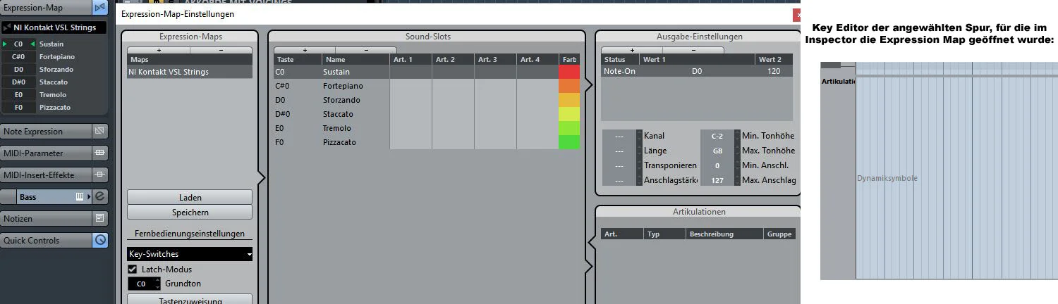

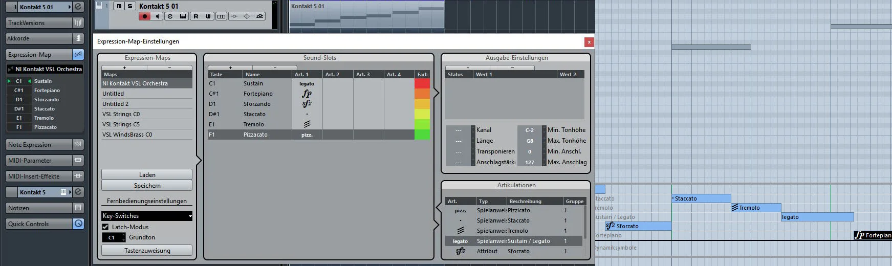

B) Alternativ habe ich eine eigene ExpressionMap angelegt. Diese kann ich dann zwar in der angewählten Spur im Inspektor im Expression-Map Tab laden. Wenn ich aber dann den Key Editor öffne und eine neue Controller Spur (Artikulationen/Dynamiksymbole) anlege erscheinen die angelegten Expressions allerdings nicht.
AUCH HIER: WAS MACHE ICH FALSCH

Du musst (bei Bild 2) auch die Artikulationen eingeben (im Expressionmapeditor).
Wie sieht (bei Bild 1) der Expressionmapeditor aus, wenn du auf "Öffnen" klickst ?

Vielen Dank für den Tipp. Das Anlegen funktioniert damit. (s. Dateianhang)
Trotzdem bin ich noch nicht am Ziel, denn beim Abspielen der Sequenz erfolgt der gewünschte Artikulationswechsel nicht.
Kann es sein, dass die Expression Maps nur mit VST 3 Instrumenten funkitionieren (und daher nicht mit KONTAKT?)
Gruß
ferion
