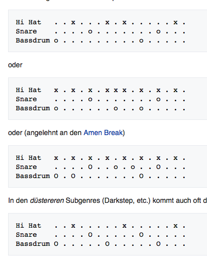

Ich arbeite mich ja auch gerade in D&B ein. Das hier fand ich ganz hilfreich. :)
:right:
