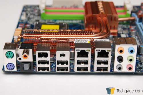

Folgender Soundchip ist auf dem Mainboard:
Realtek ALC889A
Hier ein Bild von den Anschlüssen:

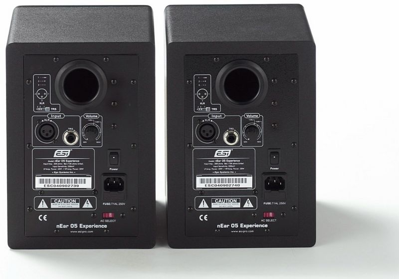

Hier die Anschlüsse der ESI Aktivboxen:
Im Produktbeschrieb steht "Eingangsanschlüsse: 1 XLR symmetrisch + 1 TRS symmetrisch/unsymmetrisch".
Diese habe ich momentan über Klinke angschlossen (geht ja nicht anders mit der Soundkarte...)
