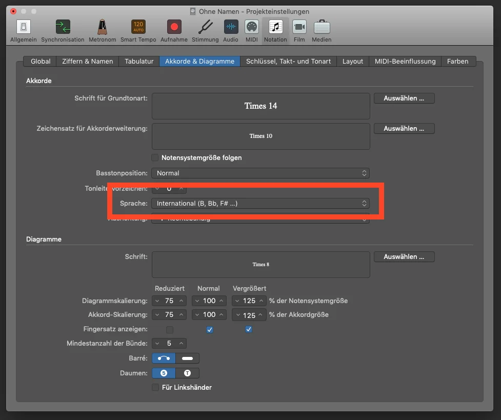

Ich ärgere mich schon seit Jahren, dass Logic mir diese vollkommen bescheuerte deutsche Akkordschreibweise anzeigt.
Gibt es keine Möglichkeit, dass das in deutscher Sprache auch in normaler Darstellung gebracht werden kann und ein "H" ein "B" ist?

Schau in den Projekteinstellungen:

Ich küsse Deine Augen, Bruder.
Keine Ahnung, wie oft ich das schon übersehen habe. Dass das Projekteinstellungen sind und keine globalen, hätt ich mir nicht denken können. Soviel zum Thema: wer lesen kann, ist klar im Vorteil.

Im Übrigen, hab's getestet: Wenn man nur die Programmsprache ändert, wird die Notenbenennung nicht auf international umgestellt.
Gleiches Recht für alle. Oder Unrecht? Egal. Es ist nun mal eine Projekteinstellung.
Manchmal passt sich Logic nicht den eigenen Spracheinstellungen an, sondern orientiert sich an den Systemeinstellungen. (Sprache&Region)
