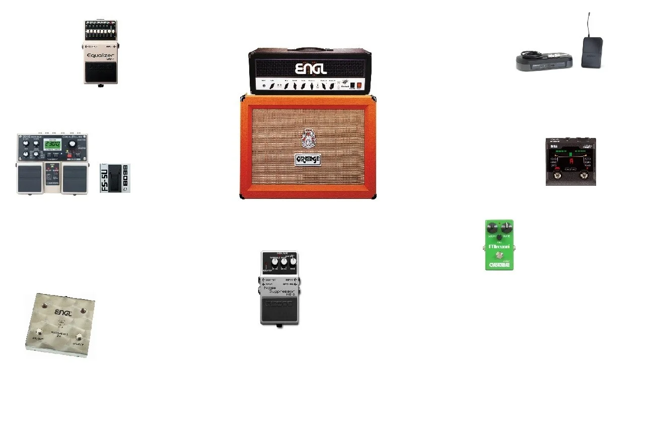

Um die Sache konkreter zu machen habe ich mal eine Grafik hochgeladen, auf der ihr sehen könnt was für Tretminen ich so habe.
Da ist jetzt noch ein Giga Delay und ein Equalizer, den ich geschenkt bekommen habe, dazugekommen.
Ihr könnt ja mal einzeichnen, wie ihr das ganze verkabeln würdet.
Haut rein Leute =)
