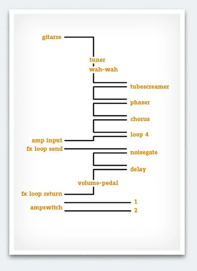

:D wie geil, die Grafik aus Post #3 hab ich mal erstellt, dabei gings aber um die Konzeptionierung eines Effektboards (musiker-board) mit schaltbaren Loops für Pre FX und Amp FX Loop. Deswegen passt die Skizze hier nicht so 100 pro ;)

Sry, HvO, dass ich dein Bild geklaut habe^^, ich wollte nur irgendwie erklären, wie ich mir das ganze vorgestellt habe!
Genau aus diesem Bild was du da jetzt gepostet hast mit dem Boss Noise Suppressor habe ich meine Verkabelungstechnik die wie folgt is:

Gut, ich sehe das nämlich auch so, nur mit 2 noisegates wird glücklich ^^
Zumindest bei Amps wie es unsere sind...
Dann werd ich mir wohl noch eins zulegen müssen...
