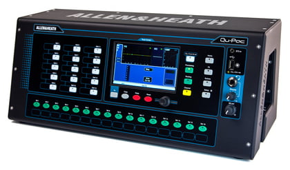

Wie sieht es denn eigentlich mit sowas aus?
https://www.thomann.de/de/allenheath_zedr16.htm?ref=search_rslt_ZEDR_214597_0*
Ist dieses Pult auch ein vollwertiges Interface, welches individuell zum recorden von 16 Spuren und anschliessend zum analogen abmischen verwendet werden kann?
Weiß jetzt nicht wie es da jetzt mit Thunderbolt ausschaut, es steht das "vorbereitet" ?
Top für Studio und live :-)
Der 16er
Koppeln dachte ich via ADAT.
Ja und das ZED R16-Pult macht das, was Du da möchtest (allerdings Firewire).
https://images.static-thomann.de/pics/atg/atgdata/document/manual/214597.pdf
Hat da jemand Erfahrung mit? Alle Leute, die ich kenne verwenden Interfaces und unterschiedliche preamps und keiner hat so ein Recording-Pult. Ich denke, unter dem Strich kommt das günstiger, ist aber halt eine Anschaffung die gleich etwas teurer ist. Ich nehme an, für Live-Recordings kann man da auch gleich mehrere Headphone-Mixes rauslassen, ev. sogar ohne Latenz, oder wie ist das? Was meint ihr, baut A&H gute A/D-Wandler?

Bei diesen All in One Pulten wie dem A&H Zed muss man sich halt auch überlegen, was da alles an Elektronik in so einem Kanal (Mic Preamp, Eq, Fader, etc.) drinsteckt und wie viel vom Kaufpreis dann wirklich für Wandler etc. überbleibt...
