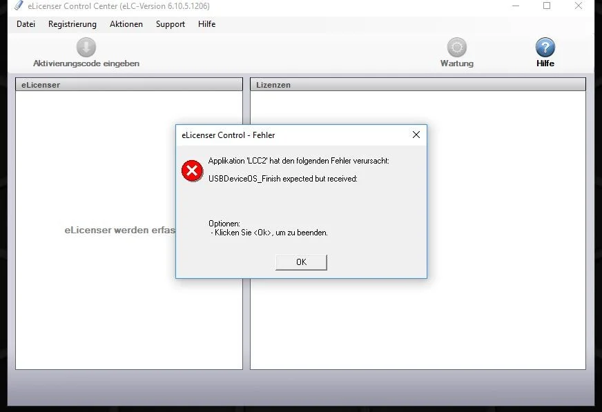

Vorgestern hat W10 ungefragt ein Update auf dem Rechner gemacht. Verstehe ich nicht, denn eigentlich hatte ich das mal abgeschaltet?
Seit dem Update funktioniert mein Wlan nicht mehr und mein Steinberg* eLicenser wird nicht mehr erkannt.
Habe inzwischen alle Schritte gemacht, die von der Steinberg* Seite empfohlen werden.
Control Software deinstalliert, neuste Version runtergeladen und installiert. 3 mal, und immer an unterschiedlichen USB Ports Ich bekomme immer die gleiche Fehlermeldung. (Bilder)
Kann jemand helfen?

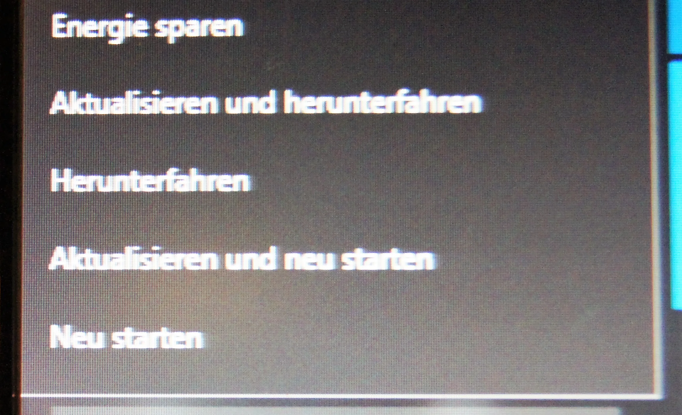

Ich sitze gerade an der Wohnzimmerkiste, wollte abschalten und sah diese Info. Bild
Aua, da bin ich am Freitag/Samstag wohl voll in die Falle gelaufen und habe dann in einer Mischung aus Bierchen und Müdigkeit beim abschalten meines Musikrechners nicht aufgepasst.
***** dat und selber Schuld. Der Rechner ist so gut wie nie online, aber wenn ich mal ne Testversion von irgendein Programm testen möchte, geht es oft nicht anders. Manchmal vergisst man einfach gleich wieder off zu gehen und dann schleicht der Feind Stück für Stück in die Kiste, um plötzlich und unerwartet seine “Verbesserungen“ zu präsentieren. BÄNG:eek:

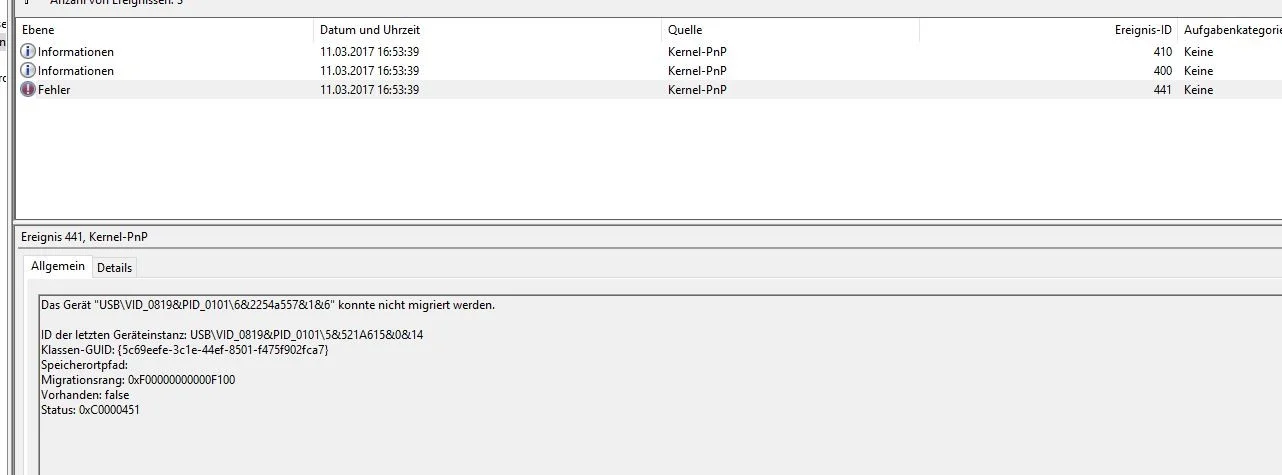

Mir ist aufgefallen, wenn der eLicenser angesteckt ist, das dann im Geräte Manager wenigstens das berühmte gelbes Ausrufezeichen erscheint. Ohne eLicenser verschwand es wieder und der Wlan Stick wurde als betriebsbereit angezeigt. Er funzte aber nicht. Nach mehrmaliger Problemsuche wurde irgendwann Fehlercode 10 angezeigt. Das heißt, das ein Gerät (trotz neuster Treiber) nicht gestartet werden konnte.
Mir wurde dann angeraten das System neu aufzusetzen. Nee, dachte ich..noch nicht! :rolleyes:
Habe mir jetzt ein Devolo Starter-Kit besorgt und Peng...wieder online
Aber, obwohl ich das Control Center mehrere male installiert hatte, wurde es nach einstecken des eLicenser Keys automatisch neu installiert und alles läuft wieder wie gehabt.
Da muss doch bei dem Microsoft update irgendwas an der USB-Struktur falsch gelaufen sein.
Ich kenne mich leider nicht so aus. Na ja, ich bin froh das ich das jetzt ohne Neuinstallation wieder zum laufen gebracht habe:D

Vielleicht würde auch eine Neuinstallation der Board-Treiber helfen... Könnte schon sein, dass die generischen M$-Update-Treiber da speziell bei USB3 Schweirigkeiten machen.
wenn es noch nicht zu spät ist: Lade dir mal USBDeview herunter und deinstalliere damit alle USB-Devices und lass sie anschließend neu von Windows erkennen - kann ein bisschen dauern. Manchmal musst du auch den Rechner einfach neu starten bzw. aus- und einschalten nach dem Prozedere.
Dieses Tool hat mir schon oft bei USB Problemen geholfen.
