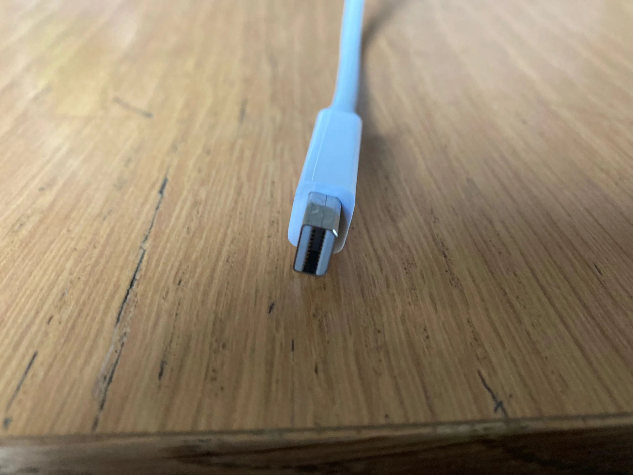

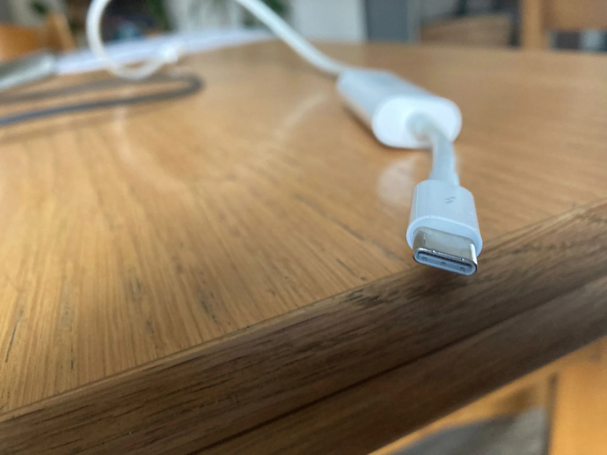

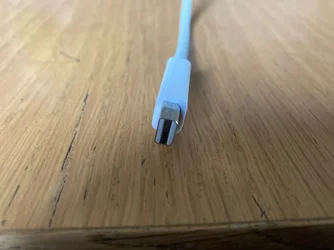

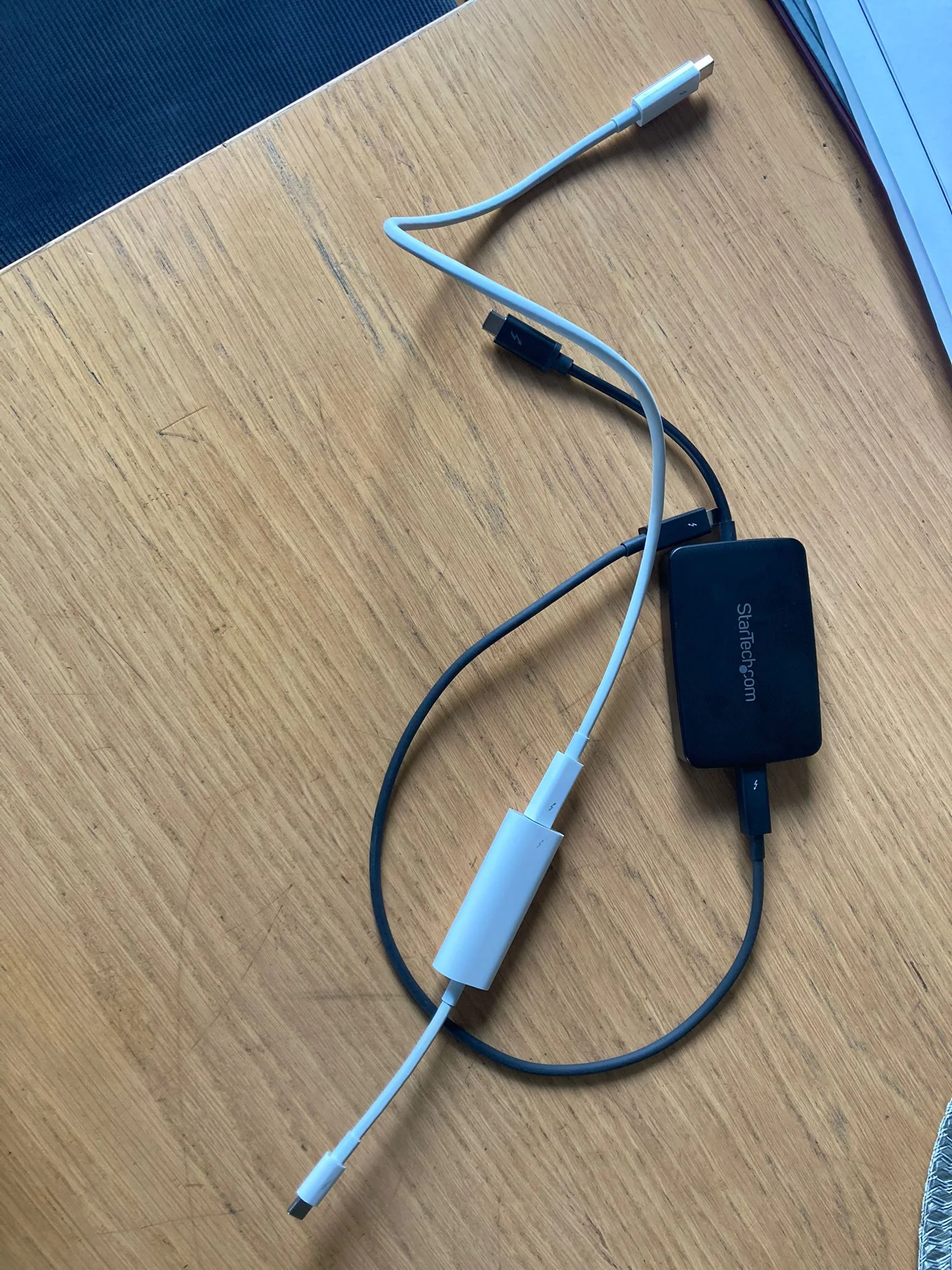

Hallo, ich habe die Woche ein Update am Pc und Bios gemacht.
Leider ging danach mein Apollo Twin Mk2 für Win/Mac nicht mehr.
Da ich nur Sprachaufnahmen mache hatte ich mir einen Intel Nuc11 Performance 7i gekauft. Dieser reicht auch bisher immer aus .
Ich nutze Win11 und hatte vorher auch Win 10 als Betriebssystem drauf.

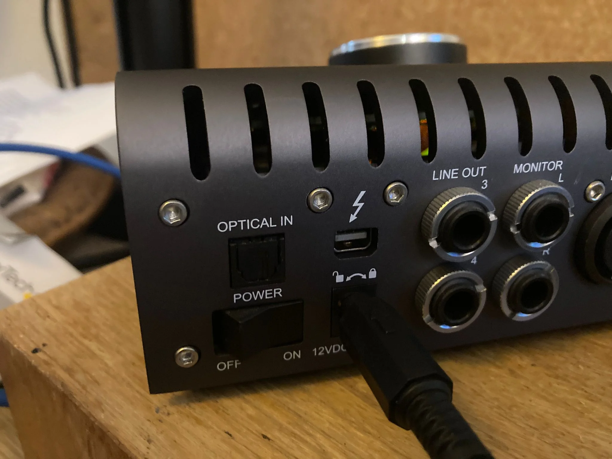

Auf beiden Betriebssystemen funktionierte das APOLLO reibungslos. Seit den Update erkennt mein PC über den Thunderboldanschluss mein Apollo nicht mehr.
Was nutze ich :
-Win11
-Apollo Twin Mk2 Win/Mac
-Kabel Original Thunderboldkabel Appel mit Adapter für PC

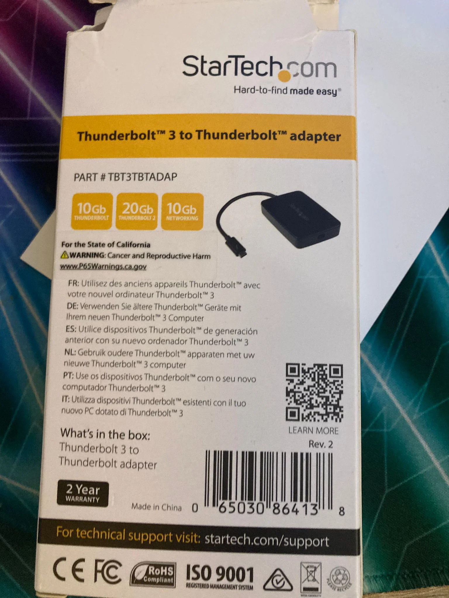

-dann habe ich ein neues Kabel von Startech was empfohlen wird
Siehe Bilder im Anhang
Wie gesagt hat über 1 Jahr bestens alles funktioniert.

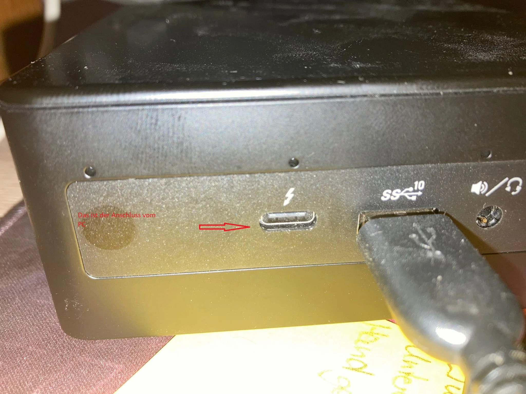

Ich habe Im Bios geschaut ob die Thunderboldanschlüsse aktiviert sind. Diese sind aktiviert .
Ich habe erst die UAD software Installiert und dann erst angeschlossen.
Die neuste Thunderbold Software von Intel ist auch drauf.
Im Geräte Manager auch alles aktiviert und aktualisiert und für die dauerhafte Versorgung der Thunderboldanschlüsse habe ich die Haken in der Energie Verwaltung raus gemacht im Geräte Manager. Kabel wurden auch ausgetauscht. Die Anschlüsse habe ich mit meine Handy geprüft das hat USB C, die funktionieren auch.
Ich hoffe mir kann jemand helfen.
Danke

Ich hatte ein ähnliches Problem, in dem Fall gab es eine neue Firmware für das Interface,
UA war aber zu doof das über Windows zu verteilen (es sollte ein automatisches,
nicht manuell ausführbares Update sein aber es startet nicht über Windows)
Ich hatte das Problem gelöst indem ich mir ein Macbook von einem Freund geliehen
und darüber das Update für die Firmware gezogen habe, danach wurde das Interface erkannt.
Reaktionen: Thunderbold
Hallo, da muss man erstmal drauf kommen.
Jetzt muss ich nur jemand finden mit einen Mac mit Thunderbold.
Wannsinn, danke erstmal ich erstatte Bericht.
In dem Laden wird sich nie was ändern. Die meisten nutzen Windows und trotzdem behandelt UAD dieses System stiefmütterlich.
Reaktionen: FIXXXER und Thunderbold
