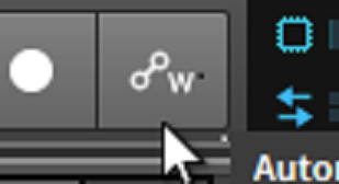

Cubendo ist die einzige DAW, welche ich kenne, mit "W" (Automation Write) und "R" (Automation Read) Button, in jeden Fenster:
Wenn "w" an ist, reicht play drücken, und mit Maus... die Regler bewegen: Die Automationen (von den jeweiligen Fenster wo das "W" an ist) werden geschrieben.

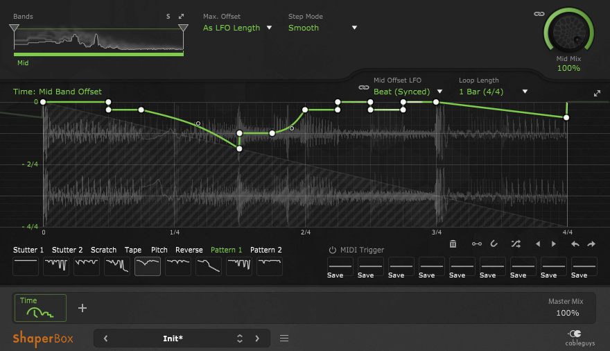

Mein Cubase ist u.A. mit FabFilter, ShaperBox, Reaktor... bewaffnet.

Mein Cubase ist u.A. mit Fabfilter, ShaperBox, Rekator... bewaffnet.
Das sind aber Fremdplugins und kein Teil von Cubase, sprich EXTRA Kosten.
Ich zähle meine Komplete auch nicht zu Bitwig.
