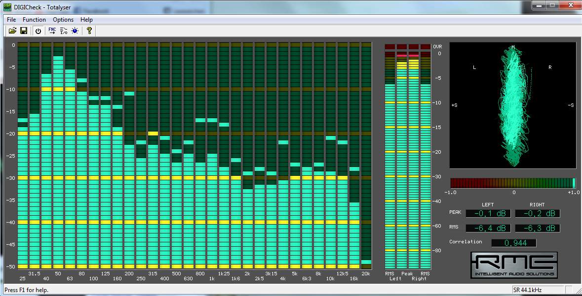

So, habe mal einen Screenshot vom Spectrum auf dem Masterkanal gemacht. Deckt sich das mit dem was ihr hört?
Und wäre der Idealfall eine (ungefähr) wagerechte Linie? Alle Frequenzen gleich präsent?
Nur wenn es scheisse klingen soll xD
Letztlich musst du als Künstler selbst entscheiden, wieviel Höhen du da reinpackst.
Wenn du einen sehr "deepen" Sound machen willst, müsstest du sogar Höhen herausnehmen.

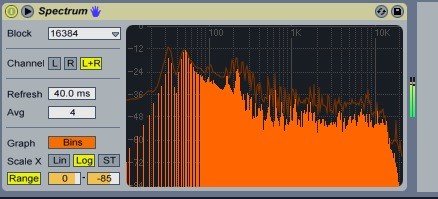

Schau dir gute vergleichbare Musik im Analyzer an, es ist normal, dass Kick und Bass von 40-120Hz sehr hohe Ausschläge haben und von 120 weiter hoch geht es fast immer abwärts - bei manchen düster/deep klingenden sachen sogar steil nach unten.
Beispiel von mir: ("Labyrinth" vom Youtubechannel)

Naja als besonders deep würde ich meinen Track jetzt nicht bezeichnen. Trotzdem reichen mir die Höhen ehrlich gesagt fast.
Das mit dem Impact/Hit Sound werde ich mal angehen, ist mir auch noch nicht 100%ig genehm.
