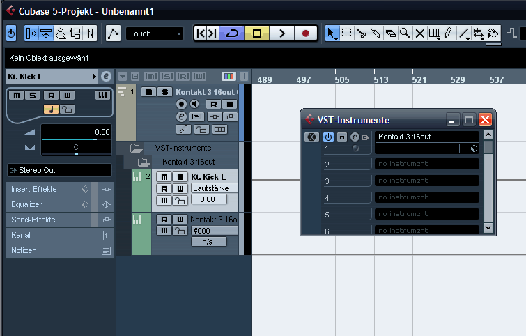

hm, der thread hier passt ganz gut, deshalb mach ich mal keinen neuen auf
hier mein problem;
ich habe den kontakt 3 player unter cubase 5 laufen (steven slate drums) und kann beim einrichten des vst-i zwischen "kontakt, kontakt 8out, kontakt16 out" wählen. aber ich bekomm immer nur ein eine stereo spur als ausgang... argh.
ich bekomms einfach nicht hin. kann doch nicht so schwer sein.... oder?
(im anhang ist ein screenshot, vllt. hilfts ja...)
drückst du beim Pfeil
oh nein, wie peinlich... danke.
