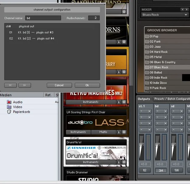

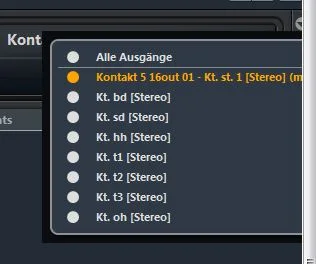

Mach doch bitte mal ein Bildschirmfoto von dem Ausgangsbereich bei Virtuelle Instrumente. Da sollte der Kontakt mit mehreren Ausgangsspuren zu sehen sein.
Moin!
1. In der channel output configuration sind die Kanäle nicht aktiviert
2. Auch die Output - Einstellungen im VST sind ausser dem ST1 und den beiden Kt. unassigned Spuren nicht aktiviert. Draufklicken, so dass der Kreis gefüllt weiß erscheint.
das fällt mir dazu spontan ein ...
edith: vielleicht liegt es auch daran, dass du statt Stereoausgängen Monokanäle hinzugefügt hast ...

Ich kenne jetzt den Studio Drummer nicht, aber wenn Du den Kontakt lädst, müsste das gesamte Drumset den Midikanal 1 haben. Deshalb kannst Du wahrscheinlich auch keinen anderen Kanal wählen.
Wenn Du in Kontakt zusätzliche/andere Ausgangsspuren einstellst, weist Du ja zum einen bei der "channel output configuration" den Kontakt Ausgabekanal zu...
Beispiel:
kt. unassigned 1 - - plugin out #3 für Bassdrum
kt. unassigned 2 - - plugin out #4 für Snaredrum
kt. unassigned 3 - - plugin out #5 für HiHats
... und zum anderen müssen im Instrumentenrack die entsprechenden Spuren auch aktiviert werden. Diese Spuren sollten nach Aktivierung auch im Spurenbereich unter VST-Instrumente und dann unter Kontakt sichtbar sein.
Beim Abspielen Deiner gesamten Drum-Midispur wird dann die Bassdrum über kt. unassigned [1] [Mono], die Snaredrum über kt. unassigned [2] [Mono] und die HiHats über kt. unassigned [3] [Mono] ausgegeben.
Ob Dein Verfahren mit der Trennung der kompletten Drum-Midispur auf einzelne Instrumenten-Midispuren so funktioniert, weiß ich jetzt nicht. Wenn ja, verstehe ich nicht, warum Du die Midikanäle verstellen willst.
Wie oben schon erwähnt, sollte das gesamte Drumset Kanal 1 haben. Das hat ja eigentlich nichts mit der Ausgabe der einzelnen Instrumente auf unterschiedlichen Ausgangsspuren zu tun.
Man möge mich berichtigen, falls ich hier falsch liege.
