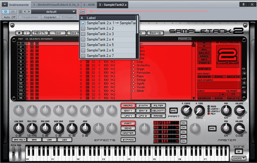

Ich habe jetzt kein Kontakt zur Hand aber gehts nicht nur um ein VSTi mit Multiouts?
Als Beispiel hab ich da jetzt einfach mal SampleTank genommen.
Da oben im Plugin ist ein Channel-schaltfläche. Sort müssen die Outs aktiviert werden, die man haben möchte. Stereo-Out ist default. Wenn man mehr möchte, klickt man sie einfach an. Und daraufhin werden in der Console auch Einzel-Kanäle erzeugt.
Die wiederum kann man per Stem-Export einzeln als Wave exportieren, wenn man das möchte.
