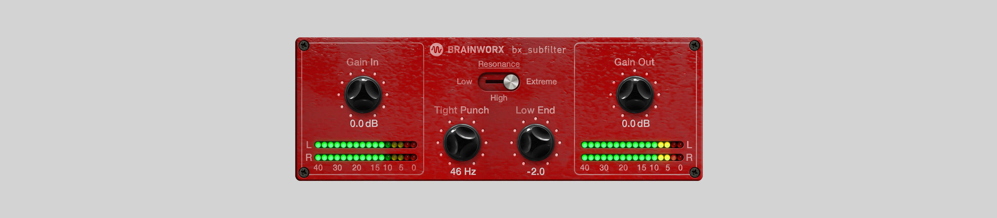

Der Exciter bringt aber eher die Höhen raus, ähnlich wie der Dolby A Trick. Was du brauchst ist ein "Subsynth" - check mal das Dingen von Plugin Alliance an.
Das Dingen ist immer wieder mal im Sale.
Das Dingen ist sogar für lau. Vielleicht bringt es das ja schon.
Grad mal runter geladen. Ich geb reply

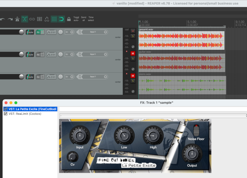

da fällt mir noch ein zum thema exciter:
der petiteexcite ist kostenlos und er hat zwei regler:
einen zur obertonerzeugung im höhenbereich und einen zur untertonerzeugung im bassbereich.

hier ein beispiel nur mit dem kostenlosen petite excite:
orginal:
bearbeitet:
Reaktionen: Vanillo
Danke, aber es geht NUR um den Piano Track allein. Nur um das Piano. Das "Original" (also Piano + Guitar) kann man gut und problemlos bearbeiten, da sind ja alle Frequenzen da.
Bei den angehobenen Höhen muss man dann aber aufpassen, dass das Rauschen der alten Bänder nicht zu stark in den Vordergrund tritt. Sonst muss man wieder extra eine Rauschunterdrückung machen. Was man hier aber sowieso noch machen muss, denn die Samples sind noch komplett unremastert - nur getrennt.
hehe, "alle frequenzen da" würde ich jetzt eher nicht sagen... :LOL:
