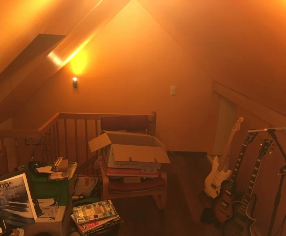

Moin Leute !
Ich bin gerade dabei meinen Dachboden zu renovieren, die Latexfarbe der Vorbesitzer
abzukratzen (ganz miese Arbeit) und ich hoffe das ich es bald schaffe auch noch eine
100mm Trockenbauwand zu ziehen, mit 60mm Mineralwolle gefüll und einer 60cm breiten Tür
aus Hohlkammerspanplatte (glaub so hieß das Zeug)
Ich habe schon einige "normale" Räume akustisch optimiert und kam mit sehr einfachen Mitteln zu sehr guten Ergebnissen, jedoch diesmal habe ich keine Idee wie ich vorgehen sollte.

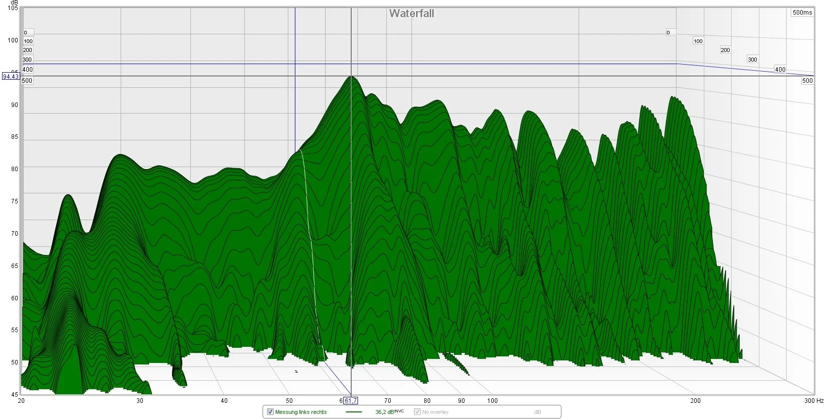

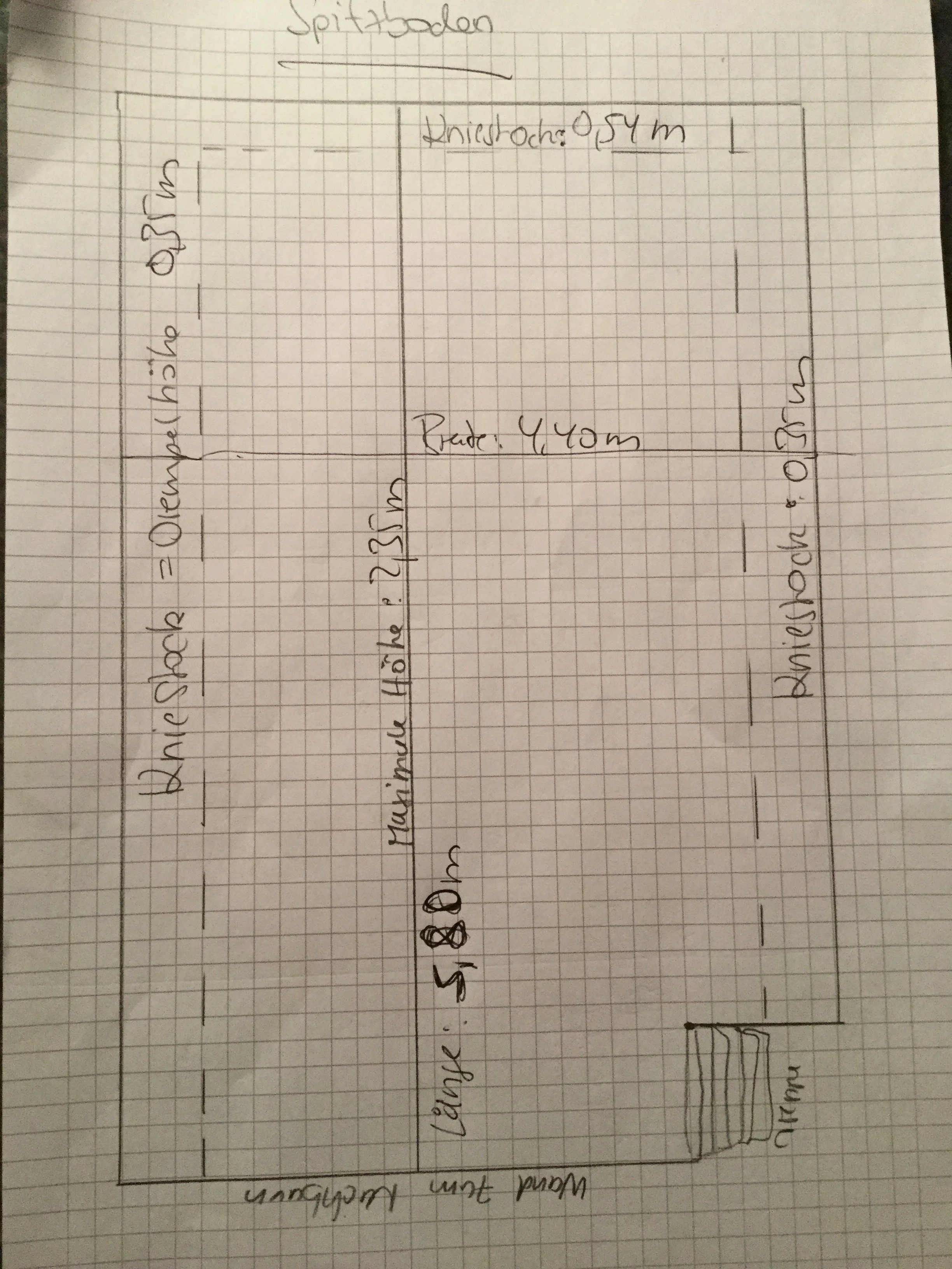

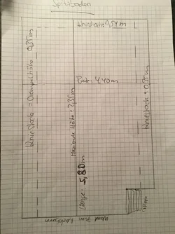

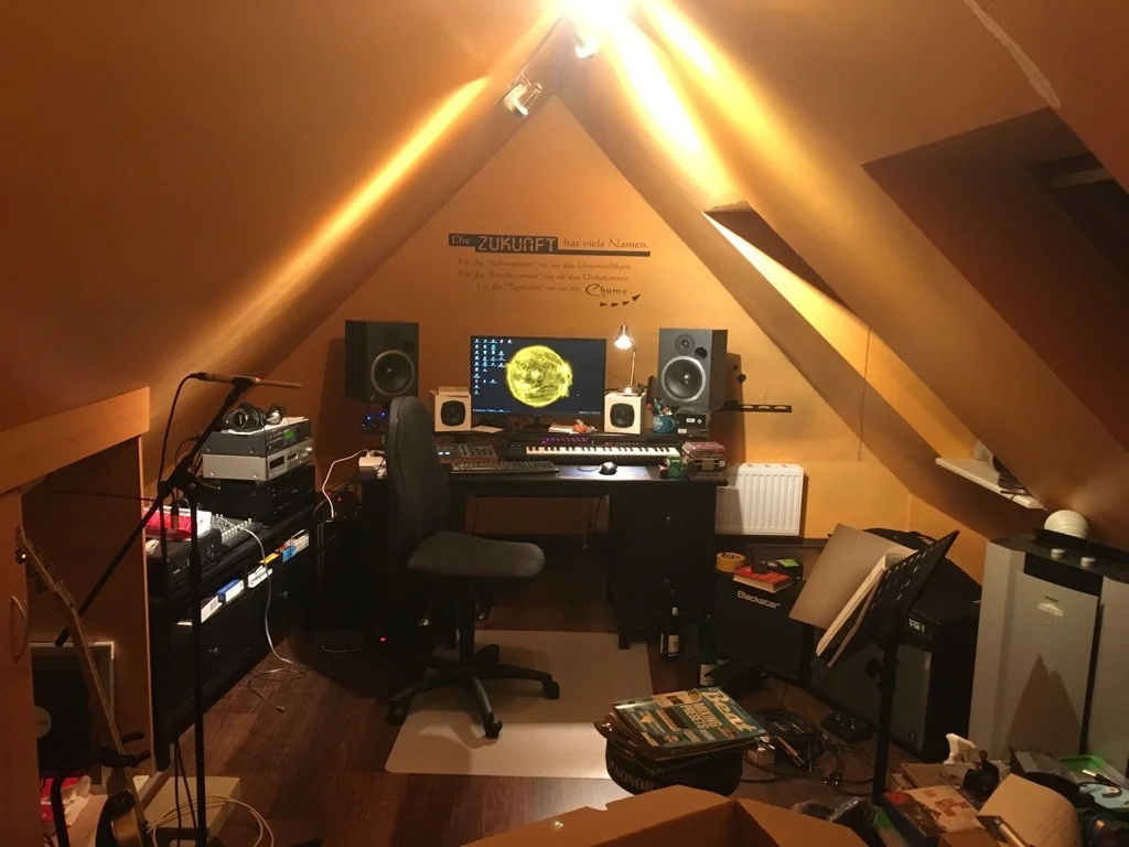

Anbei Grundrisse, ein paar Bilder nach unserem Einzug letztes Jahr und auch die erste Messung,
die ja schon Hoffnung macht nicht allzuviel machen zu müssen.
Direkt zwischen Holzgeländer links und Fenster wird der Raum durch die Trockenbauwand abgetrennt werden.
Dadurch wird der Raum zwar kleiner, aber ich erhoffe mir durch die Dämmung positive Auswirkungen auf die akustik.
Wie man sieht habe ich echt wenig Platz überhaupt was zu machen. Weder oben, noch an den Wänden.
Ich habe etwas Platz hinter den Lautsprechern und natürlich an den Seiten, wo ich bis zum Kniestock,
ohne das es stören würde, Absorber legen/stellen kann.
Nachteil: Der Dachboden kühlt im Winter schnell aus. Warme Luft steigt im Haus nach oben und ich muss
jeden morgen oben lüften, sonst sammelt sich eh schon die Feuchtigkeit. Die Gefahr ich also sehr hoch,
dass sich da Feuchtigkeit sammeln könnte, wenn ich alles mit Absoporbern vollstellen würde.
Klar, könnte ich erstmal Messungen abwarten bis die Wand steht, aber ich würde gerne die ersten Ideen
schon in die weitere Planung einfließen lassen.
Was meint ihr ?
Gruß und danke schonmal,
Fabian

Warum sieht der Bass erste Sahne aus? Die 40Hz sind rund 80dB laut. Die 61,7Hz sind rund 94dB laut. Das wären 14dB Unterschied. Soweit ich hier immer mitgelesen habe, wäre ein optimales Ziel +/- 5 dB Differenz in allen Frequenzen bei 1/24 smoothing zu erreichen oder?
Pegeldifferenz von 6dB wird doch schon doppelt so laut/leise wahrgenommen?
Lass das mit der Wand bleiben. Was würdest du damit erreichen wollen?
Der Bass sieht so schon erste Sahne aus, da brauchst keine dicken chunks. Kümmer dich nur um die Erstreflektionen mit 10cm Basotect oder Equivalent und das könnte es dann echt schön gewesen sein bei dem Raum! Dann noch Boxen einmessen und die Luzi rockt!
Eine Box wird leiser, je tiefer die Frequenz. Sie kann einfach nicht tiefer.
Der Bass sieht erste Sahne aus weil der Nachhall quasi nicht vorhanden ist. Eventuelle Erhöhungen vermute ich verursacht durch sbir und das lässt sich durch rücken und messen oft schon gut beheben.
In diesem Fall würde ich einfach die ER Punkte behandeln, danach die Boxen vernünftig einmessen und dann gucken wie die Lage ist. Eventuell ist mehr nicht nötig.

Ich denke eher das die groben Abweichungen an den Lautsprechern liegen. Sie sind alt, passiv und eigtl nur eine Übergangslösung.
Vlt liegts auch am Verstärker ? Yamaha A-S501
Mich stören vielmehr diese deutlichen Einschnitte und Überhöhungen die eindeutig auf Probleme hindeuten.
Durch weitere Absorber, evtl noch Diffusoren bekomme ich den Frequenzgang evtl noch geradlinieger und die Nachhallzeit gleichmäßiger.
Ich möchte auch noch Teppich reinlegen, was akustisch eigtl kein Sinn macht, aber ich schätze die staubfangenden Skills von Teppich :D
Welche Art von akustischen Maßnahmen würdet ihr über ergreifen ?
Sonarworks Reverence habe ich bereits, ist auf der Messung nicht drauf.
Das größte Problem ist eigtl bei 61,7Hz, 123,4Hz, usw
