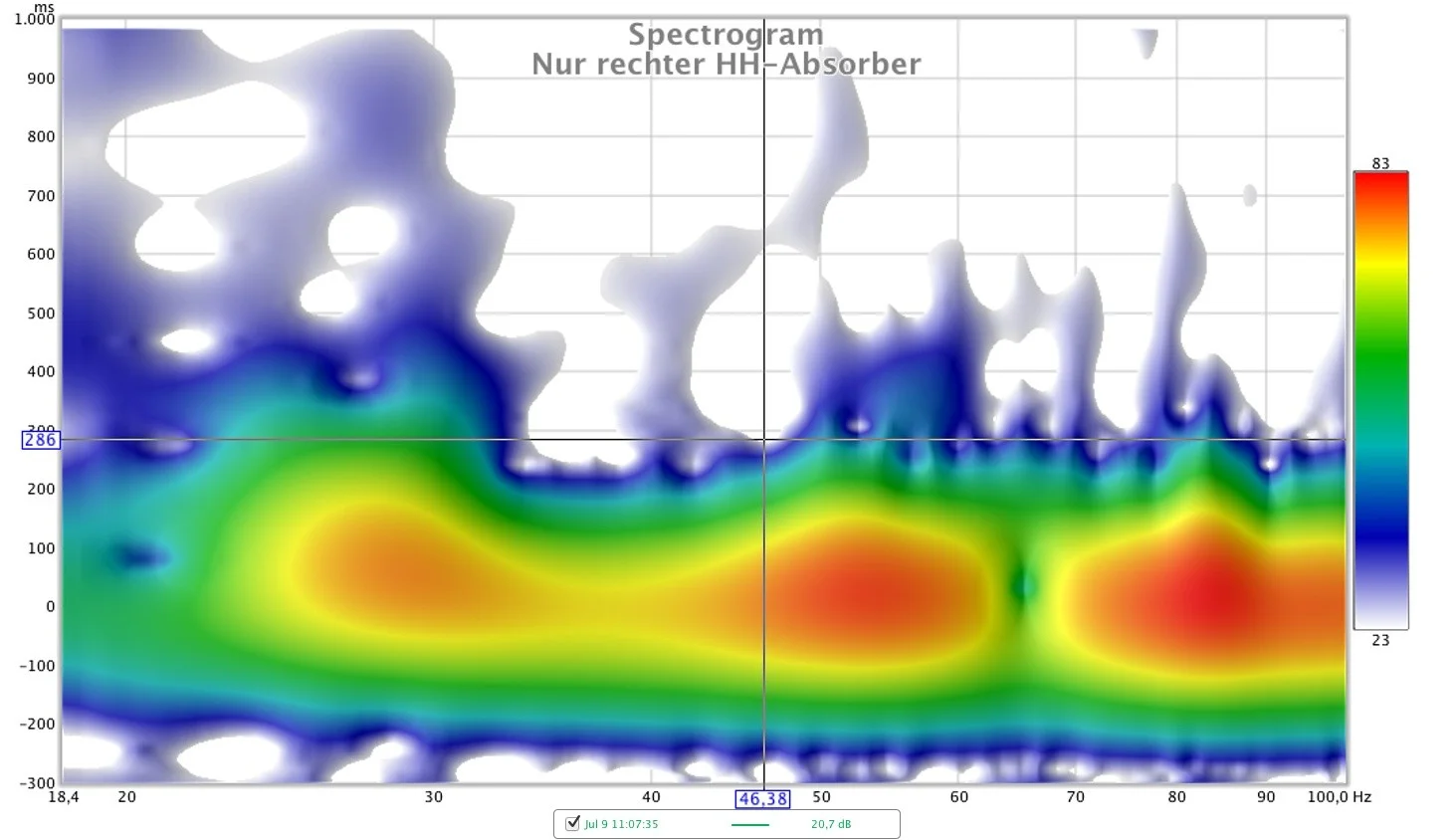

Servus zusammen,

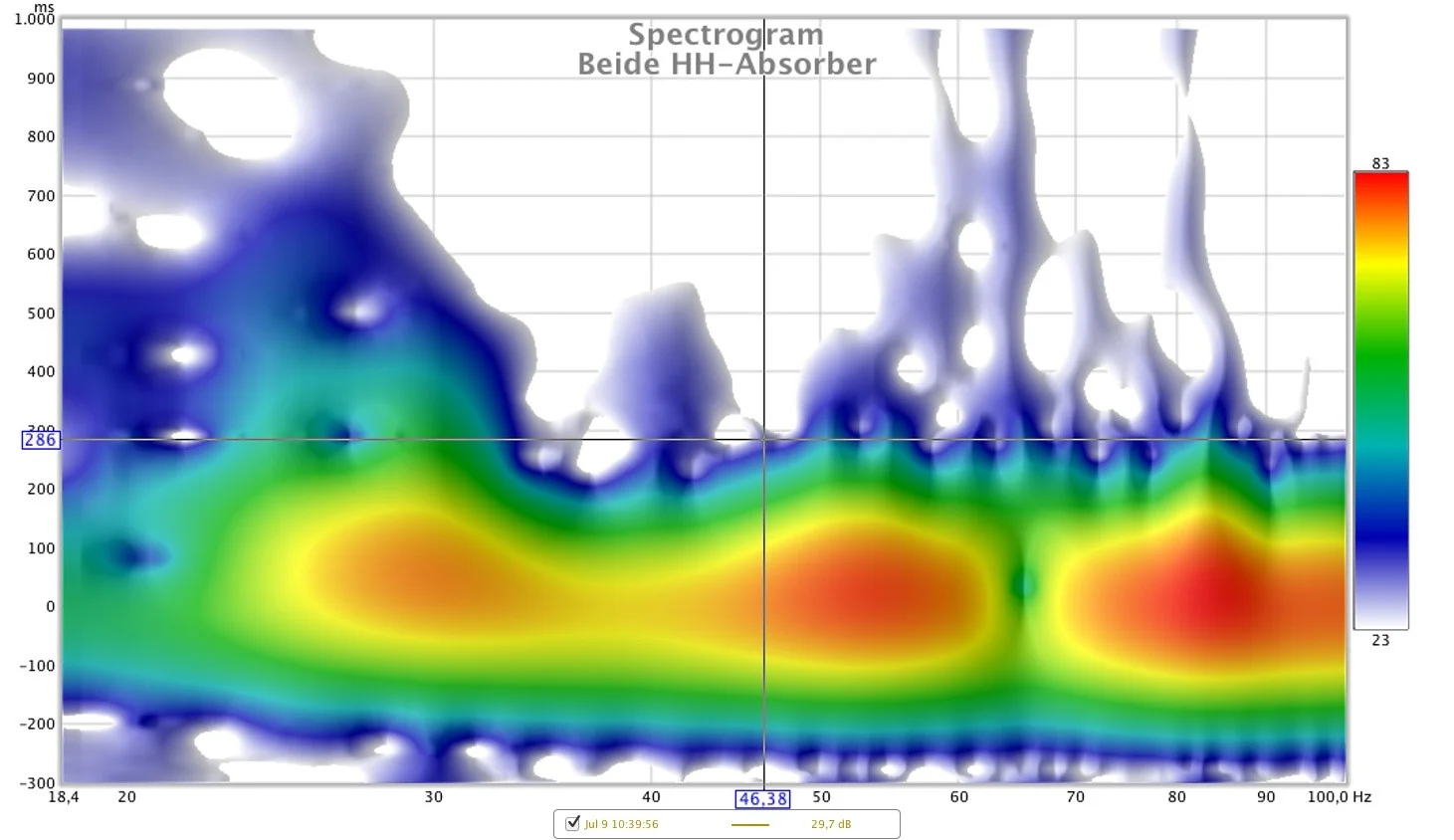

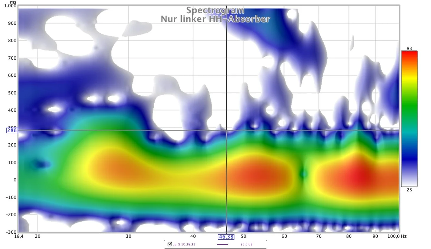

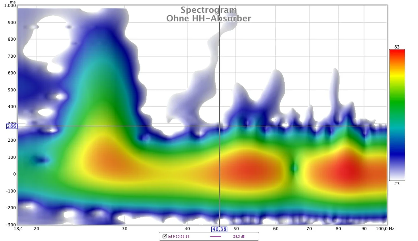

Für eine Raummode bei ca. 29 Hz habe ich zwei Helmholz-Absorber von MB-Akustik in meinem Raum stehen. Kürzlich habe ich mich dran gemacht diese Frequenz finezutunen und etwas mit den HH-Absorbern rumzuspielen. Mit zusätzlicher Vliesdämmung und leichter Anpassung der Öffnung konnte ich mit jeweils einem Absorber schon ganz gute Ergebnisse erzielen, was die Reduktion der Nachhallzeit betrifft.
Dabei bin ich so vorgegangen, dass ich die Änderungen direkt im Raum vorgenommen und danach die Auswirkung mit REW gemessen habe. Ich habe jede Kiste einzeln getunt, d.h. die Öffnung der jeweils anderen war währenddessen verstopft. Nachdem ich aus jedem Absorber das mit mögliche Maximum herausgeholt habe, bin ich davon ausgegangen, dass sie zusammen noch besser sind. Dem war aber nicht so (siehe angehängte Messungen). Daher zwei Fragen hier:
1. Habt ihr auch schon beobachtet, dass zwei Helmholzabsorber nicht unbedingt ein besseres Ergebniss liefern als einer wenn es um die Reduktion der Nachhallzeit geht?
2. Ich überlege mir den einen HH-Absorber nun auf eine andere Raummode zu stimmen, da es ja sonst verschenkter Platz wäre. Dies würde jedoch bedeuten, dass die Abstimmung nicht mehr symmetrisch im Raum ist (der linke wäre auf eine andere Frequenz gestimmt als der rechte). Bei den großen Wellenlängen sollte das eigentlich an der Abhörposition nicht groß ins Gewicht fallen, oder gibt es einen Grund dies zu vermeiden?
Viele Grüße

Ich habe die Kisten jetzt relativ stark gedämmt sodass Sie stark Nachhall reduzieren aber wenig den Pegel verändern (Ca. -1.5 dB an der Hörposition). Die Nachhallreduktion lässt sich auf die von dir beschriebene Weise jedoch schwer beurteilen. Mit weniger Dämmung Ist die Pegelreduktiion stärker und da wirken 2 Kisten auch deutlich mehr als eine, aber das gil t offenbar nicht im Bezug auf Nachhall. Es scheint beinahe so zu sein, dass ein HH-Absorber eine minimale Nachhallzeit hat, die er nicht unterschreiten kann. Fügt man noch mehr Dämmung hinzu, um den Nachhall weiter zu drücken, wird er überdämmt und wirkt gar nicht mehr.

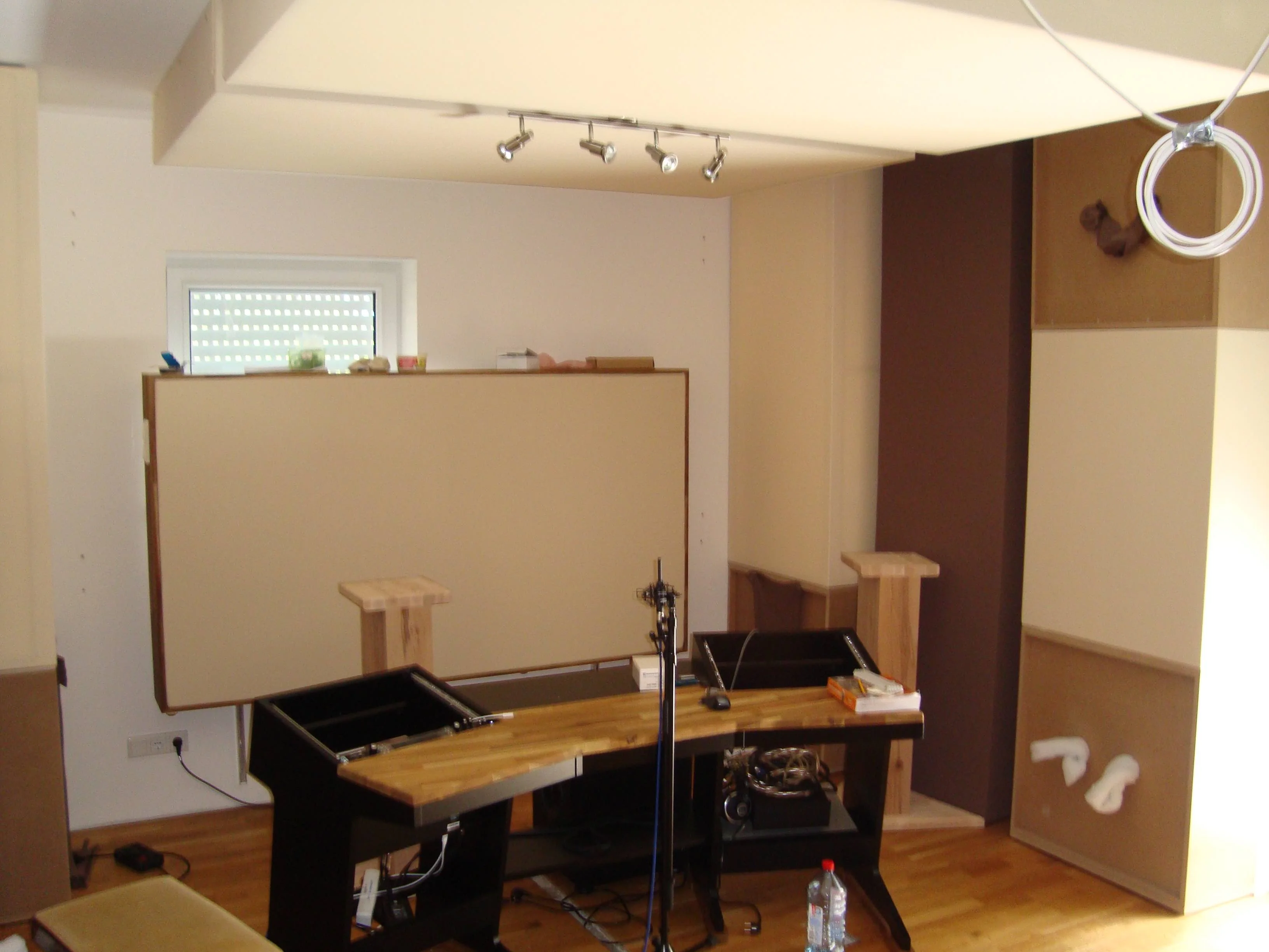

Hier noch zur Orientierung zwei Bilder, damit man sich eine Vorstellung machen kann, wie es bei mir momentan aussieht. Die Messungen wurden nur mit Subwoofer gemacht.
1. Vorderwand: Die HH-Absorber, von denen hier die Rede ist stehen in den vorderen beiden Ecken. Des Weiteren gibt es noch 4 Kisten an den Seitenwänden, die momentan inaktiv sind.

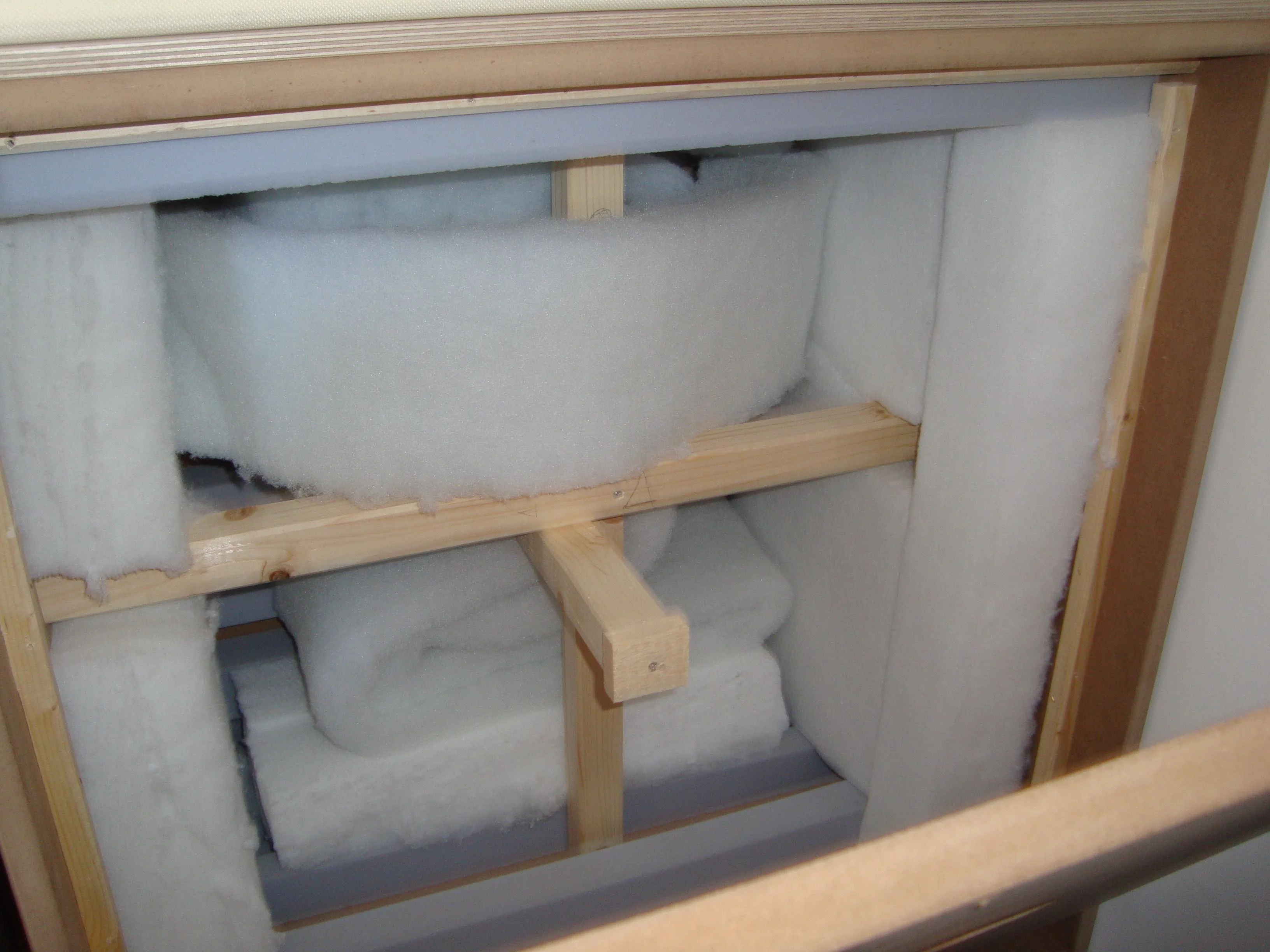

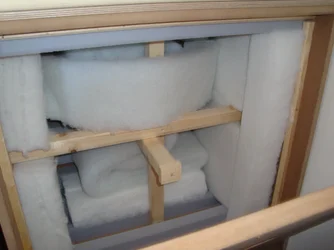

2. So sieht einer der HH-Absorber von innen aus (abgenommene Frontplatte). Die Wände waren von Haus aus (MB-Akustik) bereits mit Basotect-Streifen beklebt. Ich habe dann noch Iso-Bond und ein leichtes Vlies (ähnlich wie man es für den Lautsprecherbau verwendet) hinzugefügt.
