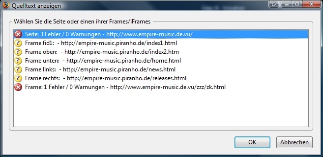

es sind noch 4 html-fehler im quellcode
Könntest du bitte sagen was genau...Danke
