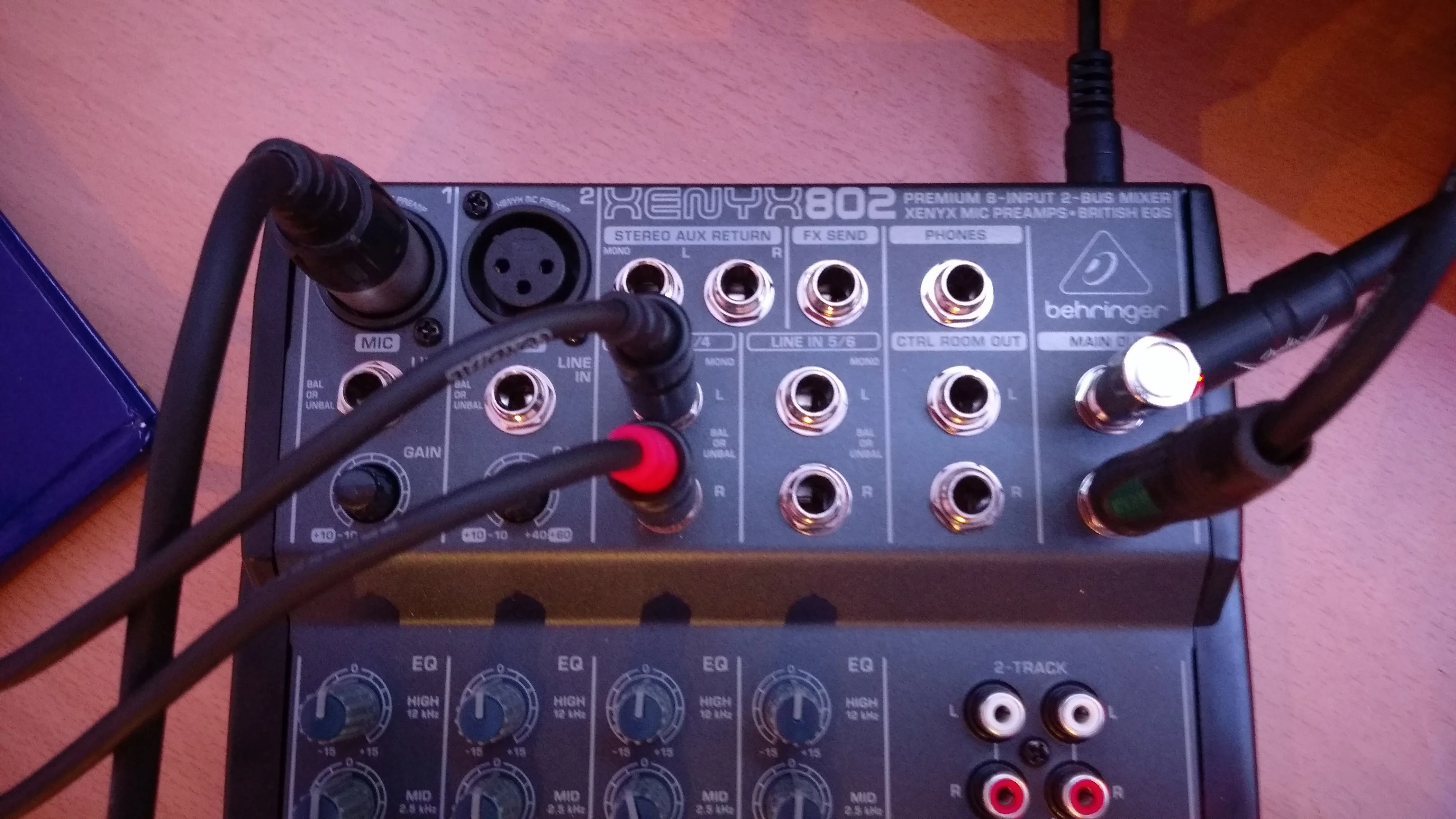

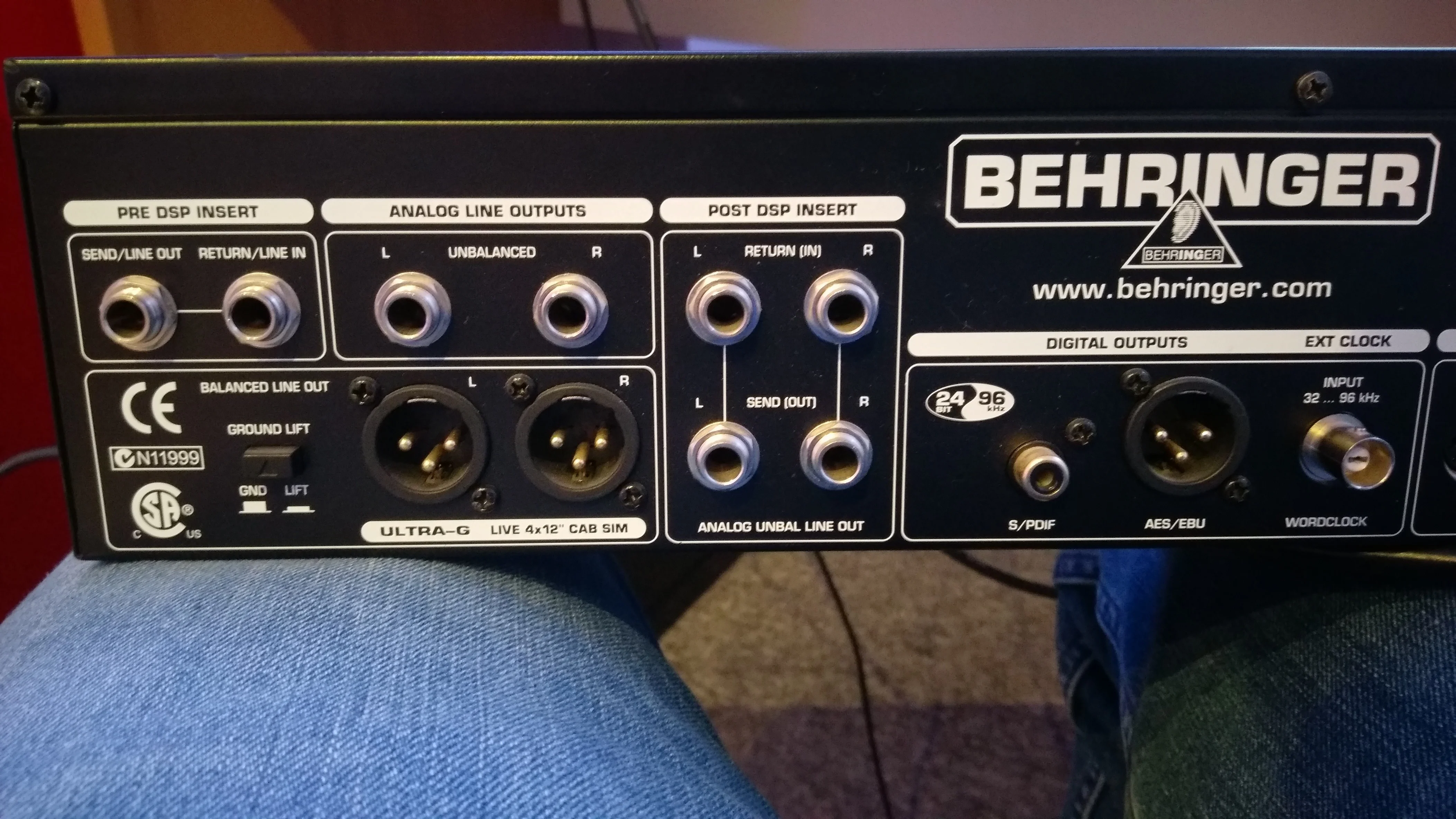

ich habe mir ein Behringer* Xenyx 802 gekauft um mal auf Geburtstagen ein Micro und Musikanlage anzuschließen. Ich habe noch ein Behringer* V-amp Pro, den ich mal als Bass AMP genutzt habe. Soweit ich weiß kann ich diesen AMP als Effektgerät nutzen (Hall, etc.). Ich weiß jedoch nicht wie ich die zwei Geräte verkable.
Hätte jemand eine Idee wie man das macht? Über den FX regler am Mischult könnte ich die Intensität des Effektes ja

Je nachdem, falls Du den originalen Sound komplett bearbeiten willst,über einen der Inserts (Pre bzw. Post-DSP, also vor bzw. nach dem internen Effekt) oder falls Du mit dem aus dem V-Amp Pro mischen willst vom Aux-Send in den V-Amp und aus dessen Ausgängen in Aux-Return...
