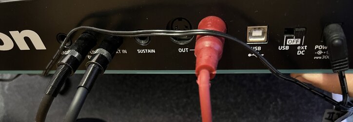

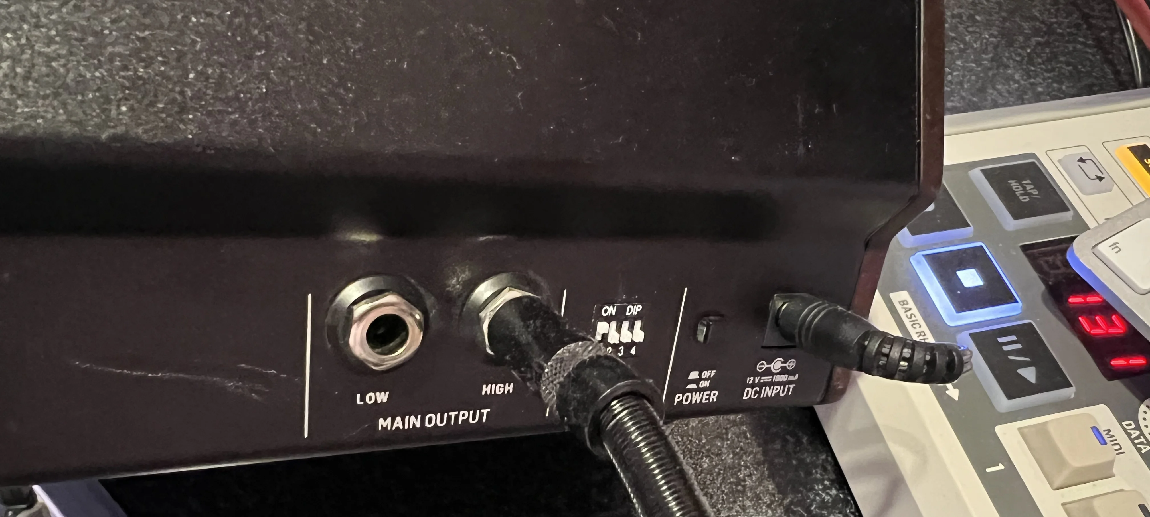

Hallo zusammen,

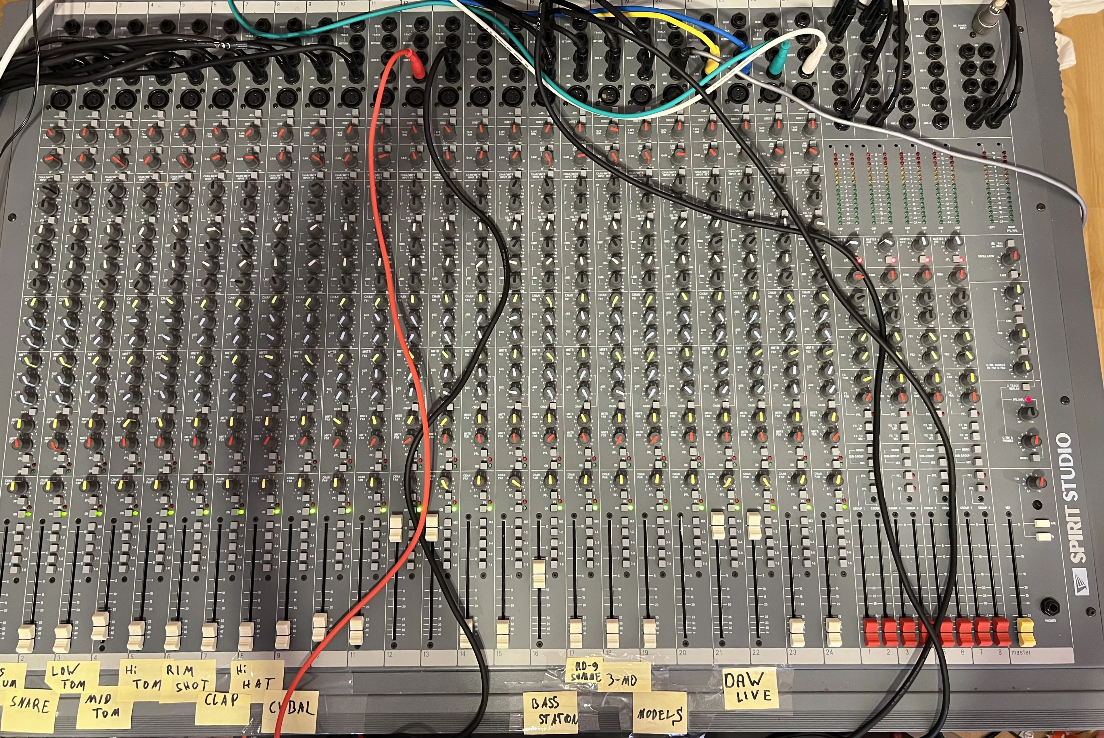

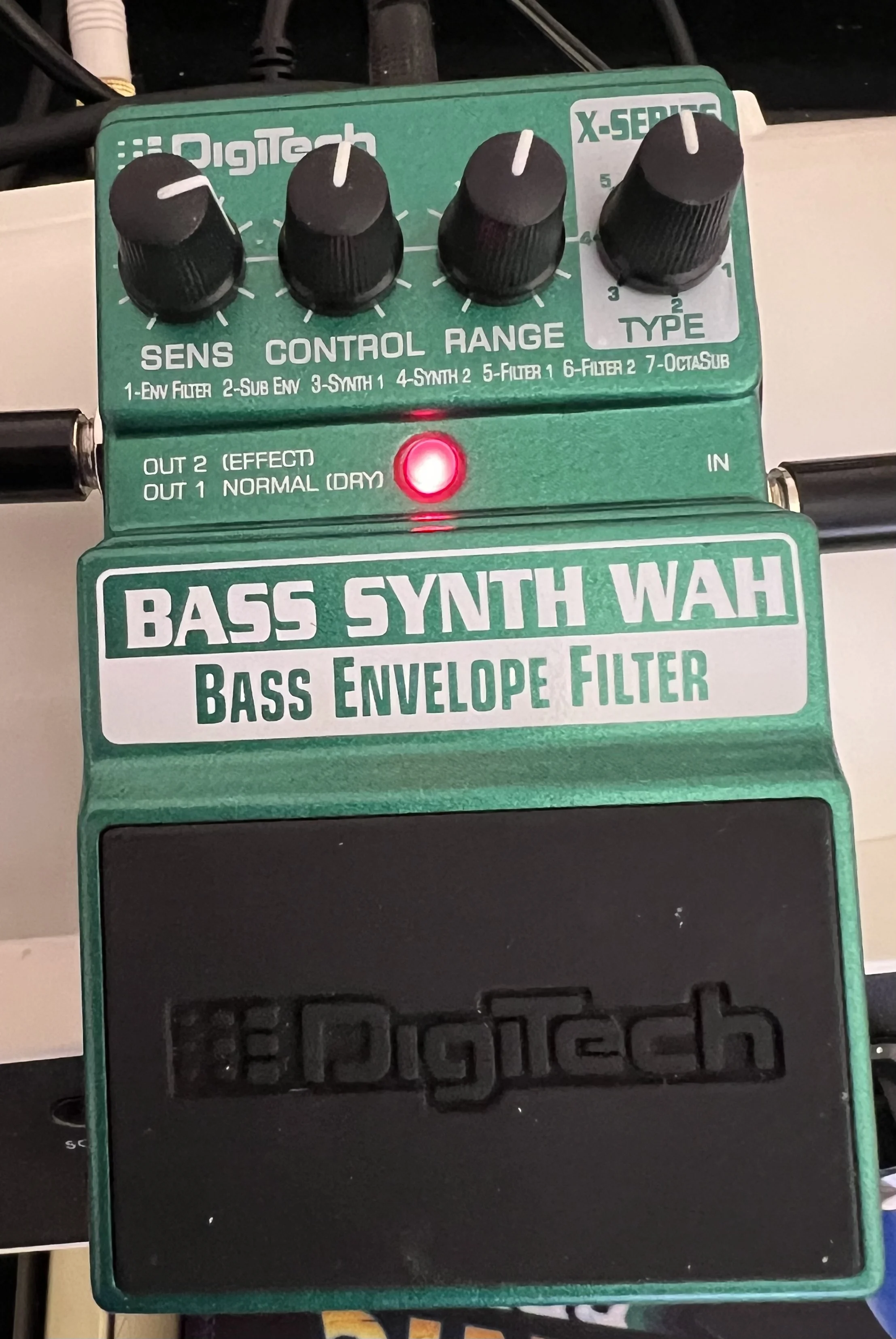

ich möchte gern ein Effektpedal "Digitech Bass Synth Wah" an ein Spirit Studio Mischpult anschließen und zwar so, dass ich andere Kanäle über den mit dem Effektpedal belegten Kanal routen kann um den Effekt auf allen Kanälen zur Verfügung zu haben.

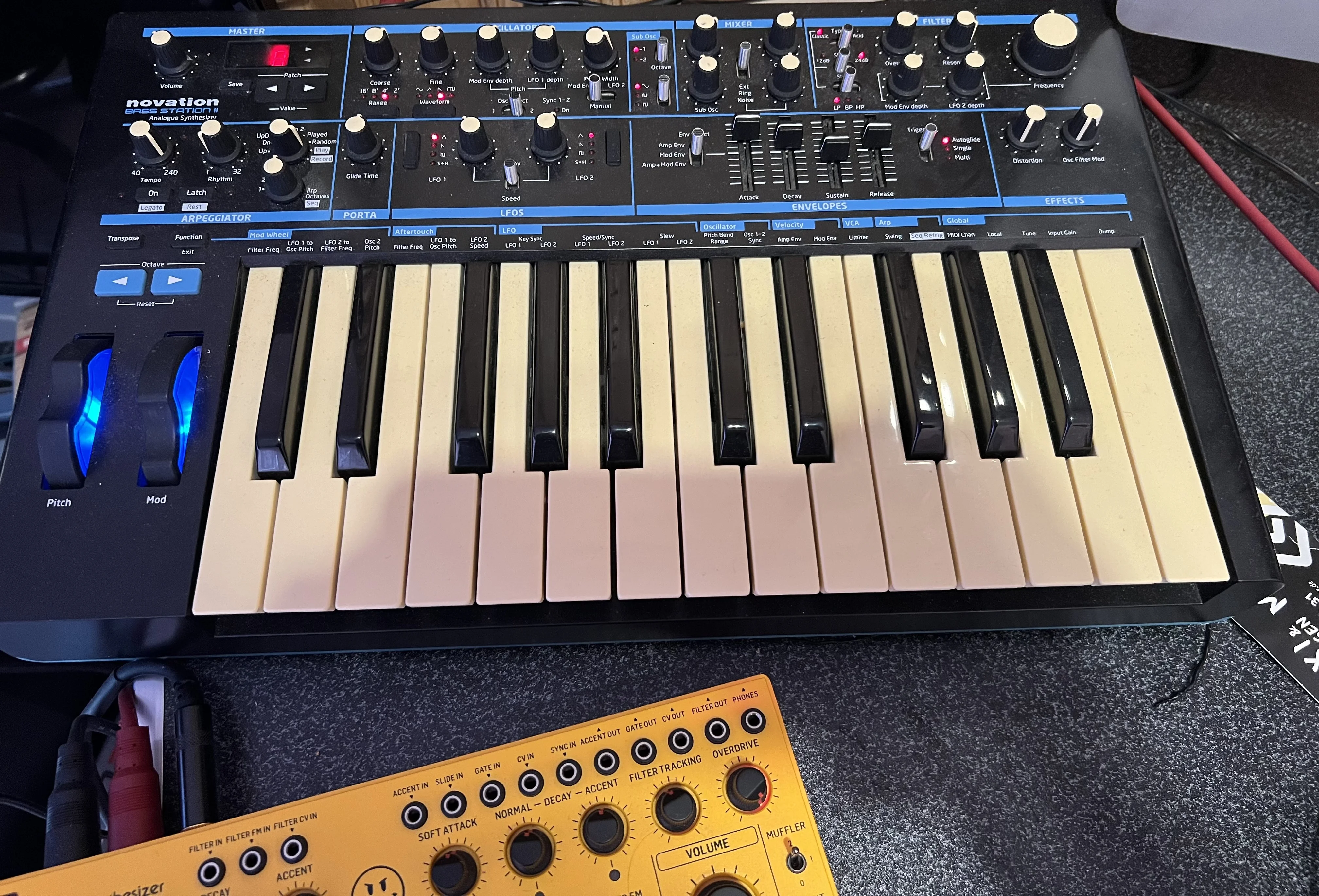

Alternativ würde ich gern "Behringer* Model D" Synth, bzw. meine "Novation Bass Station 2"
mit dem Effektpedal "Digitech Bass Synth Wah" verbinden.
In einem Bericht im Internet habe ich diesen Warnhinweis gefunden.
Ich verstehe den Warnhinweis leider nicht.
Kann mir da bitte jemand weiterhelfen.
Auf die richtige Stromversorgung kommt es an​
Bevor man seinen Synthesizer mit Modulations-Effekpedalen kombiniert, sollte man noch einen wichtigen Hinweis zur Stromversorgung beherzigen. Hier ist auf jeden Fall auf die richtige Polarität zu achten. Viele Synthesizer haben bei der Stromstecker-Belegung eine andere Polarität als Gitarreneffekte. Die Belegung haben sich die ersten großen Hersteller ausgedacht und so hat sich Moog* für die Belegung mit einem „Positiv Tip“ entschieden, während einer der größten Gitarren-Effekthersteller Boss in seinen Pedalen stets den „Negativ Tip“ verbaut. Dies hat sich im jeweiligen Genre durchgesetzt und daher muss man tierisch aufpassen, dass man nicht das falsche Netzteil wählt und sein geliebtes Gerät damit zerstört.
