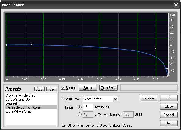

Wie bekomme ich denn mit [g=539]Cubase[/g] oder Adobe Audition einen bestimmten Effekt hin:
Ich möchte ein kurzes wav-sample von ca. 1 sek. stark verlangsamen aber nicht linear, sondern als Kurve. Das sample soll dabei natürlich von der Zeit her länger werden.
In Audition finde ich nur den pitch bender process (Bild). Aber bei dem wird das sample leider nicht länger, sondern die Geschwindigkeit ändert sich nur innerhalb der samplelänge. Es gibt paradoxer Weise sogar ein preset, das "turntable loosing power" heißt. Aber im Gegensatz zu diesem Preset wird beim echten Turntable die Zeit ja länger, beim Preset aber leider nicht.
Ich hoffe, ich konnte mich irgendwie verständlich ausdrücken.
Danke für jede Hilfe!
AO
Wieso steht denn da "Length will change from ..." wenn sich da nix verlängert?
ps. Bei der deutschen Audition-Version gibts immer wieder lustige Übersetzungen. Das erwähnte Preset heißt da: "Drehteller-Leistungsverlust"... :-D

Und ja: die Länge bei audition ändert sich tatsächlich immer ein klein wenig:z.B. in meinem Beispiel von 0.4 sek zu 0.47 sekunden ;)
Ich hätte aber gerne aus ner halben [g=342]Sekunde[/g] 4 Sekunden oder so gemacht. Gibt doch dann son zerfledderten sound...
Hab jetzt bei audition schon 1,5 sekunden hinbekommen... Ich bleib dran.
Danke
AO 8)
Versuchs doch mal mit "Dehnen" (keine Ahnung, wie das in der ENG-V heißt). Ist der erste Punkt unter "Time and Pitch". Dann die Option "gleitend dehnen" (2. Tab).
ed: Dehnmodus "Resample" nicht vergessen (links unten)
jaja ganz genau... auf den TRichter bin ich auch grad gekommen.
Jetzt ist es genau so, wie ich wollte juhuu, danke!
