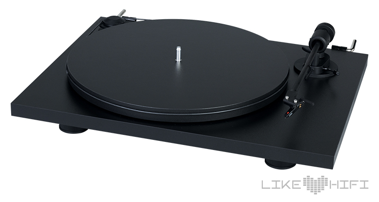

Der ist gut und wird auch unter HiFi Freaks "ernst genommen" :):
Apparat:
Test:
Preis:
Puristenteil !!!
Aber in allen Funktionen gut bis sehr gut.
Ich hatte den mal und hab ihn an meinen Sohn weitergereicht anstelle seines Sony.:music:
Ich selbst bin dann in die nächste Range aufgestiegen. Aber weil ich sehr zufrieden war, definitiv bei Pro-Ject geblieben.
Den Primary gibts auch (preiswerter) ohne eingebauten Vorentzerrer. Den Vorentzerrer würde ich separat kaufen, denn dadurch lässt sich (wenn man erstmal Lunte gerochen hat ;)) der Klang steuern bzw. nochmals verbessern.

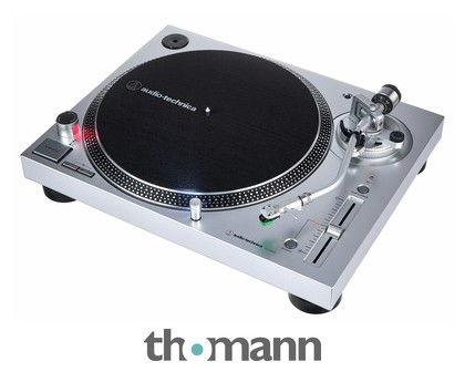

Audio Technica sieht aus wie ein Technics Plagiat
Ich kann den AT LP120 USB zum reinen Musikhören auch empfehlen. Hab den Vorgänger und der macht immer noch gut seinen Job. Mein 1210 ist natürlich besser und robuster, aber für daheim reicht der AT.
Der AT hat übrigens auch ein ganz vernünfitiges System dabei.
Der Pro-Ject sieht (mir persönlich) zu filigran aus...
Ja, sieht "verletzlich und filigran" aus, so wie der:
Auch beim Brinkmann läuft der Riemen offen.
Ne PVC Haubitze (Abdeckklappe) gibts auch nich in Betrieb, wegen Resonanzen.
Beim Pro-Ject ist die Haubitze dabei. Kannst im Betrieb aber abziehen...
...und brinkmannmäßig ohne hören. ;-)
Der Brinkmann ist ein "Masselaufwerk". Daher der dicke Plattenteller, dicke Antriebsrolle...
Weil große Masse, bei kleinen Störungen, einfach und präzise weiter laüft, ohne Gleichlaufschwankungen....
