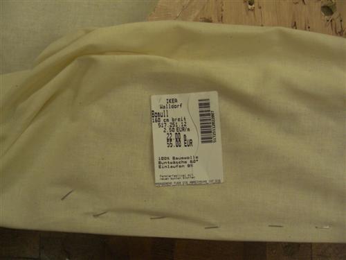

Für unsere Gesangskabine haben wir bei Ikea "Bomull" gekauft. Gibts in verschiedenen Farben ebenfalls sehr günstig(~€2,50/m)
