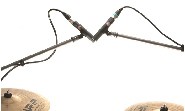

was bedeutet denn xy ausrichtung genau?
Die Mikrofone werden so "überkreuz" angeordnet, dass die Mittelachsen der Membranen exakt übereinander liegen. Mit dem Winkel der Mikrofone zueinander bestimmt man den Aufnahmebereich.

Die xy Ausrichtung der Overheads, ist eine weitverbreitete Mikrofonierung für die Stereoaufnahme.
Im groben gesagt wenn du das linke crash anschlägst hört man es eher auf der linken box, und wenn du das rechte crash anschlägst hörst du es eher auf auf der rechten box.
Die snare sollte sich eher Mittig der overheads befinden, da man die snare eher auf beiden Lautsprechern gleich laut höhren soll ( ist aber nicht so schlimm da die snare sowiso extra mikrofoniert ist.
Aber In der Rekordingwelt gibt es keine Gesetze. Der Sound muss dir gefallen wie du ihm ereichst ist am Ende egal.
