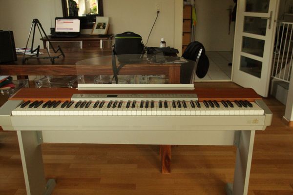

ich hab ein Yamaha P-120 auf Holzständer. Ist so erstmal ganz stabil, aber wenns mal hoch her geht fängt es doch seitlich an zu wackeln. Ist natürlich scheisse für die Treffer quote wenn sich die Tasten hin und her bewegen :D

Hat einer ne Idee wie man das stabilisieren kann? Könnte natürlich schwierig werden da irgendwelche Winkel dranzuflanschen wenn ich nicht weiß ob ich da ein Loch bohren darf oder ob ich dann auf eine Platine treffe :confused:
Ich würd´s mit ner diagonalen Leiste zwischen den Füßen probieren.
...oder mit nem vernünftiger Keyboard-Ständer...

Ah guter Tipp, danke! Hoffe mal dass das dann hält, die seitlichen Bretter wo es dran muss sind nur ca 1,5cm dick. Da lieber ne dünne Schraube nehmen oder? Sonst ist kaum Holz übrig was die Schraube hält und es bricht evtl raus bei Belastung.
Schön gerade ne relativ lange dünne Schraube. Dann wird die Kraft ja auf die ganze Schraubenlänge verteilt. Falls es doch brechen sollte, kann man n Streichholz rein leimen und wieder rein :)
Reaktionen: ModulationMatrix
Vorbohren!!
