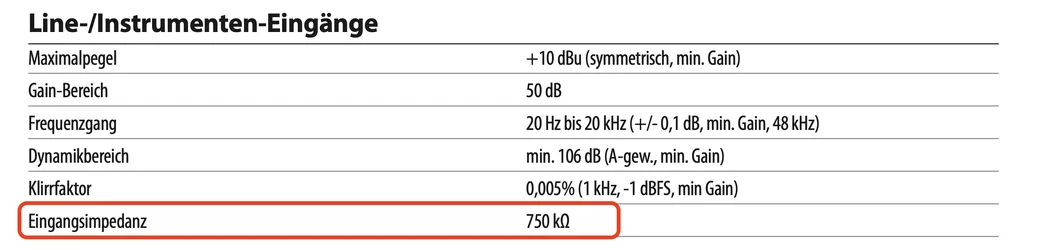

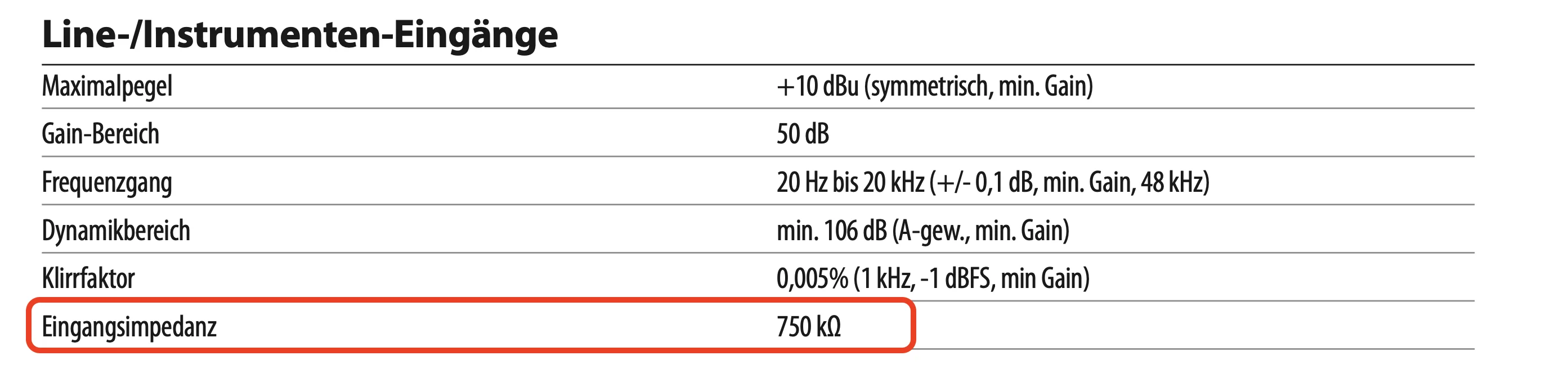

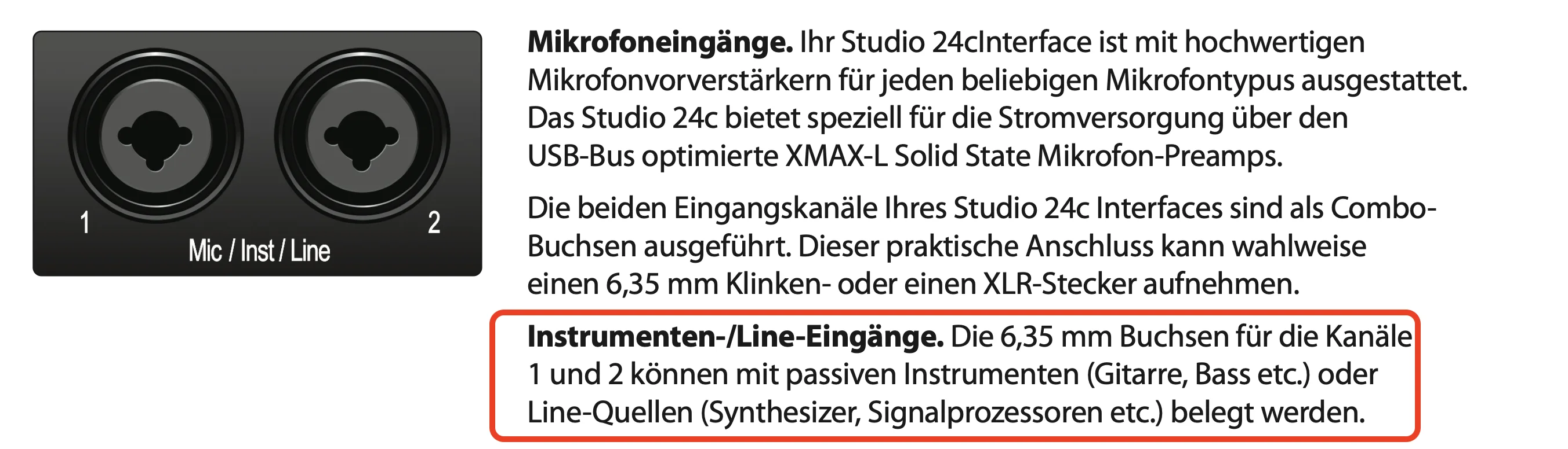

ja, das geht, DI Box brauchst du da keine ... siehe Manual.
Und die 750kOhm Eingangsimpedanz sind vergleichbar mit denen eines Gitarrenapms (bei Fender typisch 1MOhm)...
Der Eingangswiderstand ist deshalb nicht unwichtig, da dieser bei einer Gitarre mit passiven Pickups - was ja im wesentliche eine Spule und etwas Widerstand darstellt - interagiert und das Auswirkungen auf den Klang hat. Da verschiebt sich etwas die Resonanzfrequenz (click) ...
Das ist übrigens auch der Grund, warum verschiedene Kabel anders klingen können.
Ist das dann nicht nachteilig für Line Signale, in den selben Input?
Das darf man nicht so eng sehen ... eine größere Eingangsimpedanz ist aus "Elektriksicht" erstmal unkritisch, da der Ausgang der Signalquelle somit weniger belastet wird.
D.h. wir kommen langsam in die Ecke Klang, ideale Impedanzanpassung, Fledermausohren usw. ... das spielt aber insbesondere beim Zielpublikum des oben genanten Gerätes eher keine Rolle.
Bei Line Signalen liegt die Eingangsimpedanz meist so im Bereich 10-20 kOhm.

Kann ich meine E-Gitarre mit dem Presonus Studio 24c aufnehmen?
ja
Oder brauche ich zusätzlich eine Di-Box?
nein
Das UR22 hat ja einen HI-Z Schalter. Frage mich wofür.
Das ist quasi die DI-Box. Der Input ist hochohmig und passt das Gitarrensignal an den Mikropreamp an. Dafür steht an Deinem Presonus vorne "Inst" für Instrument, sollte dasselbe sein.
