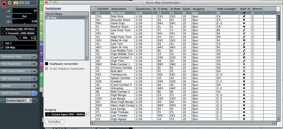

Ich kann dir mit meinem Halbwissen evtl. weiterhelfen: Schau mal in deine Drummap-Einstellungen
Das müßte bei C5 +C6 gleich sein.
Dort kannst du die Eingangs- und Ausgangsnoten ändern (E + A-Note), dann müßten sich auch die den Tasten zugewiesenen Sounds (und somit das Mapping) ändern.
Wahrscheinlich mußt du das in einer neuen DrumMap speichern (würde ich jedenfalls machen)
Es sei denn es gibt (irgend)eine (globale) Einstellung im EZ Drummer, der die Befehle nicht durchlässt. Den kenn ich leider nicht.

Ich danke dir erstmal vielmals für deine Antwort, ich merke es geht in die richtige Richtung. Das Problem ist, dass ich gar KEINE Ahnung von Midi hab, hatte mich in einem Buch über Midi eingelesen aber eher Allgemeines und nicht soo speziell, heisst: Ich weiss nicht was wofür ist!
Was muss ich überhaupt ändern, sodass ich die Sounds verändern kann? Den A-/ oder E-Wert? Oder auch den Noten Anzeigen Kanal? Wo siehst du c5 und c6 ? und wo kann ich diese ändern, sorry für mein Midi-Planlos aber ich hab schon alles versucht zu ändern, kriegs aber nich hin. Wie komm ich dahin die c5/c6 Note zu ändern und welche muss ich dann umstellen?
Vielen vielen Dank nochmals, hast mir schonmal nen Gedankentritt in ne gute Richtung gegeben
Bin@work
C5 ist cubase5, c6 cubase6 ich hab c6
Du solltest die a Noten ändern, lies mal im Manual unter drummap Einstellungen da ist es gut erklärt

Ich hab Cubase 6, aber schau bei dir mal unter:
Cubase>Hilfe>Dokumentation>Benutzerhandbuch und da müßte unter die MIDI-Editoren das Kapitel "Arbeiten mit Drummaps" zu finden sein.
Dann hilft dir nur noch lesen und probieren.
Vielleicht kannst du Dir das sogar sparen indem du nur die A-Noten veränderst und somit andere Stimmen in deinem VST Instrument zuweist. Die geänderte neue Drummap solltest Du auf jeden Fall in einem neuen Preset speichern.

Hi, juuhuuu es klappt vielen vielen Dank.
Erstmal sachlich: doch ich hab ne legale Version allerdings auch wirklich keine manual mehr, muss bei nem Umzug verschüttet worden sein. Hab mir cubase in mühseliger kleinstarbeit selber beigebracht, bis auf die midi sektion. Aaalso hab wie du geschrieben hast die a-note nach Wunsch geändert und das crash mit nem china becken belegt, dann hatte ich das Problem das dass gewünschte Becken nur erklang wenn ich die Kuppel angespielt habe.
Also hab ich nun im e-drum computer rumgespielt und auf einmal konnte ich die midi nummern durchgehen und somit jedes Pad nach belieben anwählen, denke das dies schon vor verändern der a-note geklappt hat aber noch nicht soo richtig wollte, auf jeden Fall hab ich meine gewünschte Einstellung und danke dir zutiefst.
Danke danke danke, hast unsere Aufnahmen und meine Nerven gerettet, gruss an alle , Owen
