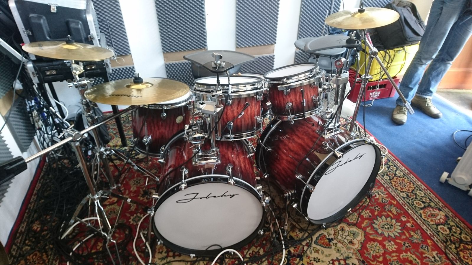

Wir selber verwenden in unserer Band das ältere 2Box Drummit5 Modul, mit einem nach außen geführten Extender Kabel, um 32GB SD Karten nutzen zu können. Obwohl dieses Modul von der Oberfläche nicht so hübsch ist wie die anderen Module ist es das einzige, welches erlaubt, eigene Multisamples ohne grössere Beschränkung zu nutzen. Mit der SDSE Konverter Software ist es möglich, die Sounds von sämtlichen großen VST Samplern umzuwandeln und in das Modul einzuladen. Das erfordert zwar etwas Einarbeitung, aber ich habe in den letzten Jahren sämtliche Sounds inkl. fast aller Erweiterungen für SD, SSD, BFD, AD, EZDrummer und diversen Kontakt basierten Samplern konvertiert und kann diese jetzt in dem Modul nutzen. Die Klangqualität und die Sample Layer bleiben hier fast zu 100% erhalten und wir sind mittlerweile sehr zufrieden mit dieser Lösung und es wird live kein Audiointerface und kein PC benötigt.
- Optik
Im Studio eher Nebensache, live aber für viele Drummer durchaus wichtig. Unser Drummer mochte die Optik von den normalen E-Kits nicht. Drum-Tec war zu teuer. Die Kits von Jobeky sind preislich recht gut und sehen gut aus, auch wenn man teilweise bei den Anschlüssen im Dauerbetrieb etwas nacharbeiten muss.
So sieht das bei uns aus (Kabel noch schlampig verlegt):
