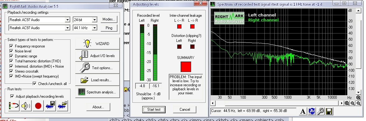

Hallo habe immer Fehlermeldungen bei dem Programm.
Wenn ich es richtig verstehe ,soll ich am Mixer alles Lauter machen...das geht aber nicht lauter? :o
Was kann ich noch verkehrt gemacht haben?
Gruß MJFM
Edit. Geht ihr in den LineIn oder in den MicIn

Ich habe Mini Line In-Out verbunden,trotzdem klappt es nicht...habe es auch MicIN angeschlossen,geht aber auch nicht.
war das testbild vom line-in... dann wundert mich nämlich, dass am rechten kanal viel weniger pegel ankommt!? hast du im softwaremixer bei line-out/line-in auch den regler ganz oben gehabt?
lg
flox
Tja Floxe, hatte alles auf Mitte und richtig eingestellt. Hat nichts gebracht, habe dann ein Treiberupdate gemacht, und vola ..alles geht :D

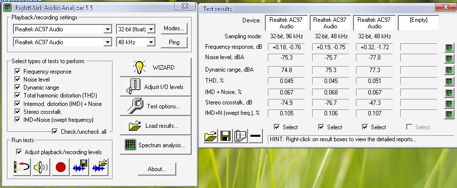

Meine OnBoardsoundkarte hat eine [g=4]Dynamik[/g] von 77 dBA

hast du wahrhaftig mit 32bit float gebenchmarkt - wieso das? geht bei mir gar nicht, da dann am AD [g=60]wandler[/g] 770db (!) anliegen ;)
ich hab deswegen zum vergleich mit 32bit intern gebenchmarkt, auch wenn das null sinn macht (sind ja 24bit [g=60]wandler[/g]).
willst du neidisch werden?
lg
flox
Hi Floxe :-)
112dBA das ist schon mal ein Wort.Hut ab :o
Bei meiner Marian geht das Floaten auch nicht.nur so wie bei Dir auch,intern.
So was mir eben erst aus deinem Satz klar wurde ist, dass ich eine 32Bit Karte habe, die aber nur 24Bit [g=60]Wandler[/g] hat...wenn das mal nicht Paradox ist??

es gibt keine 32bit [g=60]wandler[/g]. das höchste der gefühle ist 24bit, da das ganze analoge krimskrams sowieso keine höhere [g=4]dynamik[/g] ermöglicht.
32bit intern heißt bloß, dass intern in 32bit gerechnet wird (wegen rundungsfehler beim berechnen von plugins usw.)... deine [g=60]wandler[/g] können nur 24bit (24/96), deswegen wirst du auch mit dieser einstellung kein anderes ergebnis erzielen ;)
